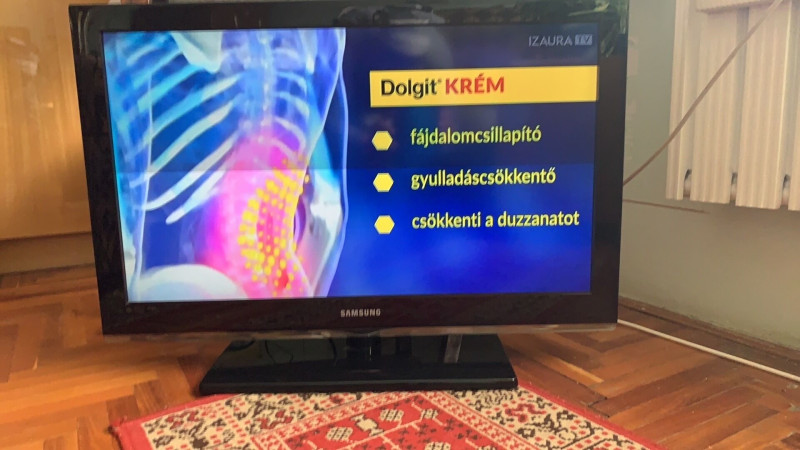

Kaptam ugyan választ a kérdésemre, de esetleg Te is megszakértenéd az alábbi jelenséget?
Azóta megjelent a korábbi posztban lefotózott csík mellett még egy, ami piros árnyalatú háttérnél látszik elég erősen.
Előre is köszönöm

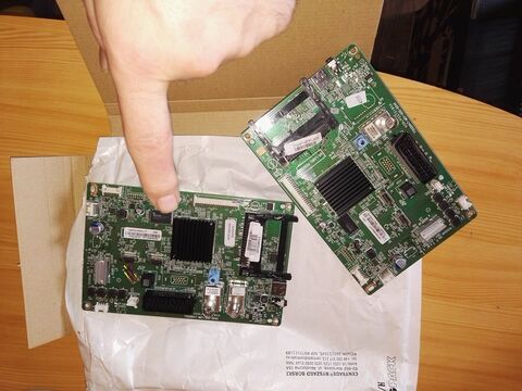

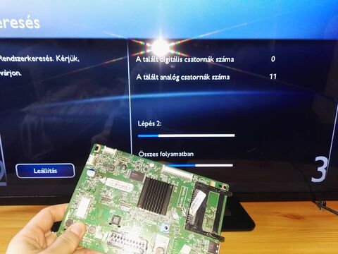

Először is Eunos800-nak szeretném megköszönni a gyors segítséget. Lengyel barátunktól meg is jött számlával - garancialevéllel a panel (az általa küldöttre mutatok).
Mondjuk beszerelés után elgörcsöltem jócskán, míg lengyelről át tudtam állítani a menü nyelvét általam értelmezhetőreA rengeteg lengyel speckó karakter miatt esélyem sem volt transzlétezni.
És hogy ne legyen minden annyira egyszerű, az alap magyar beállításokkal nem látott egyetlen egy DVB-C által fogható adást. Telefonálás oda - vissza... míg DIGInél a 91001-es kulccsal, Német egyéb területet beállítva, 90-900Mhz-s keresési tartományt beállítva, le is jött mind a 141 digitális adás.Még1x örök hálám, és egy pár zokni életed végéig kísérteni fog
