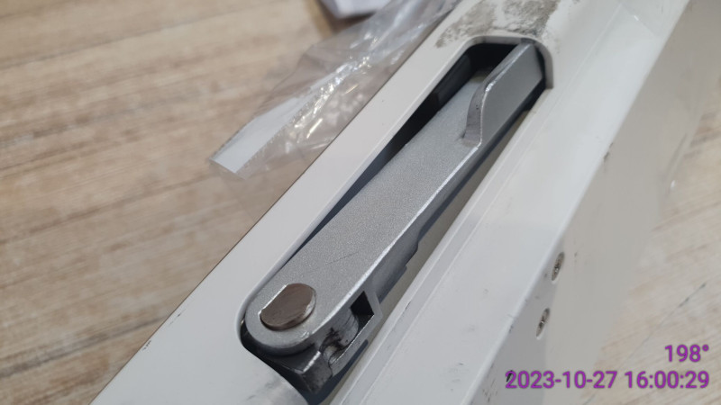

tsilver
Silentfrog #24465 üzenetére
jelenleg szervizben van mert nem lehetett összecsukni, ezt megcsinálták de amikor visszakaptam vissza is küldtem egyből, mert a támasztót igen erősen megrongálta valaki.
