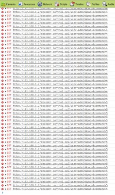

A click eseményt azért akartam elkapni, hogy megtudjam utána vizsgálni, hogy szám-e activecam és ha igen, csak akkor nézem tovább, hogy most lenyomtam a gombot vagy felengedtem. Ugye ha megnyomom, akkor elindítja az ajax hívást az ipkamerának az adott paranccsal, amikor elengedem akkor pedig leállítja.
Igazából funkcióját tekintve megy az irányítás, csak épp ezekkel van teleszemetelve az egész. Ha meg nagyon sokszor van pozicinálva akkor akár 20-30x is elmegy már a végén a parancs.
Ha jól értem akkor ki kellene venni a click esemény figyelését és csak a lenyomást, felengedést kellene figyelni.Ha jól sejtem akkor erre gondoltatok:
$(document).ready(function() {
$('.iranyit').mouseup(function(){
if (IsNumeric(activecam)) {
var merre = $(this).attr('id');
control('stop', merre);
else {
error();
}).mousedown(function(){
Karma

Mondjuk gondold át jobban, hogy mit szeretnél és mit írsz. Nem lenne rossz, ha a HTML kódodat is idehajítanád, sokat segítene a gondolatolvasásban.
Nyitott kérdések:
- Mi a szándékod a divekre levetítve?
- Mi is pontosan az az .iranyit?
- Egy van belőle vagy több?
- Létrejön több példány belőle, vagy egy létezik az oldal élete során?Ettől függ a válasz.
Úgy tűnik egyre jár az agyunk Sk8erPeterrel

A click eseményen belül miért kötsz újabb mouseup, mousedown eseményekre függvényhívásokat? Igazából ennek logikátlanságára próbálta felhívni a figyelmedet Karma is.
Tehát tulajdonképpen itt azt csinálod, hogy amint megtörténik a click() esemény, akkor újból és újból újabb eventeket kötsz rá az adott elemre, totálisan feleslegesen.
Akkor döntsd el, melyik eseményre akarsz feliratkozni, mivel.
Simán ki lehetne ebből hagyni a click()-et is, persze most kérdés, mi a pontos célod, olyan nagyon nem gondolkoztam el a függvényeiden, de az látszik, amit a kolléga mondott, hogy mindig újabb eseményeket kötsz az elemre. -
Karma
Speeedfire
#458
Ragad az AJAX, ja... Az a technokol.
$('.iranyit').click(function() {
$(this).mouseup(function(){
control('start', merre);
else {
error();
});Te a kiemelt részen újra meg újra új egér eventhandlereket kötsz rá szerencsétlen elementre, emiatt szaporodnak fel a hívások - mindegyik meghívódik, mivel nem csinálsz ellene semmit.

Ipcamera ismét.
Olyan gondom lenne vele, hogy:
Működik a rendszer, az ajaxos kérések meg minden. De! Ha egymás után ugyan azt a kérést kérem, akkor egy idő után ha ismét kérem ugyan azt, akkor már 3-4-5-stv X indítja el a kérést a kiszolgáló felé. Ezt szépen mutatja is nekem a console.Csak egy példa (az egészet nem szívesen linkelném be, mert már vagy 300sornál van a js).
function ajax_set(szam) {
activecamip_ertek();
$.ajax({
type: "GET",
url: ip+'decoder_control.cgi',
data: ip[1]+"&command="+szam
}Pl ez. Meghívom kattintásra az ajax_set() függvényt. A paramétere egy szám. Beragadna az ajax? Létezik ilyen? A használt változókat megnéztem, de nem volt tömb egyik sem. Így nem értem miért lehet ez.
Főként akkor csinál ilyet, ha egymás után többször van ilyen kérés. Kamera pozicionálásnál pedig elég sokszor van.
Pedig aztán csak annyi lenne, hogy amikor rányomok az egérrel akkor indít egy pozicionálást, amikor eleresztem akkor pedig befejezi azt.
Az meg csak ennyi:
else {
error();
});function control(mit, merre) {
if (merre == 'fel') {
if (mit == 'stop') {
ajax_set(1);
else {
ajax_set(0);
}Lehet, hogy a sok függvény kavar be neki?
