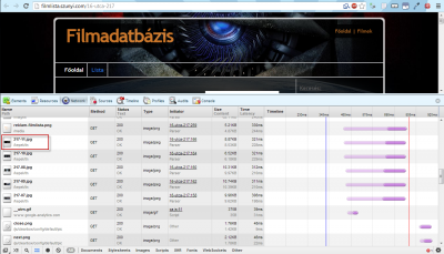

Most kipróbáltam ugyanezeket a képeket az új módszerrel (src-be csak egy helykitöltő, amúgy data-original attribútumra alapozás), és pontosan úgy működik, ahogy kellene: amikor odagörgetek valamelyik képhez, akkor a Network fülön látszik, hogy éppen betöltődik a kép!
Próbáld ki Te is:
http://jsfiddle.net/Sk8erPeter/kv5YB/4/embedded/result/Screenshot:
jól összenyomorítottam az ablakot, csak kettő kép fér bele, látszik alul, hogy csak két kép van betöltve: [link]
(itt az egész, görgetve, amit addig betöltött: [link])még mindig összenyomorítva, de látszik, hogy ahogy legörgettem a legaljára, szépen sorban töltődtek be a képek: [link]
Sk8erPeter
Speeedfire #1616 üzenetére
"Hát elvileg már a régi verziónál is csak akkor töltődött be a kép, ha odagörgetett valaki. Addig nem."
De ezt hogyan próbáltad?Mert most én teszteltem, úgy, hogy teljesen ürítettem a Chrome gyorsítótárát, aztán megnyitottam F12-vel a developer cuccost a Network fülnél, majd ráfrissítettem az oldaladra, és az oldal alján lévő, legutolsó kép nálam már elég korán betöltődött, anélkül, hogy odagörgettem volna:
Sk8erPeter
Speeedfire #1614 üzenetére
Hmm, fura. Hát akkor maradj a réginél.
Amúgy mi a haszna, hogy így töltődnek be nálad a képek pl. a filmes oldalon? Úgy értem, mivel az src-ben vannak megadva a képek elérési útjai, feltételezem (nem próbáltam!), így is-úgy is betöltődnek a böngészőbe a képek (ez így nem sávszélkímélő) - míg ezt pl. megoldja a data-original attribútum, mivel úgy ténylegesen spórol sávszélességet: így logikusnak is tűnik, hogy alapból az src-nek megadsz egy közös kitöltő képet, és csak "on-demand" töltöd be a képeket, amiket ebből az attribútumból szedsz.
Szerk.: természetesen utóbbi módszer hátránya, hogy JS nélkül egyáltalán nem fog működni a képmegjelenítés... -
