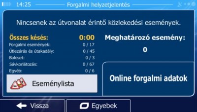

Még egy érdekesség, a Primo 1.2 a TMC adatokat az alábbi fájlok megléte mellett tudja fenntartani és kezelni:
Save mappa:
- network_stats.isu
- tmc-http.sav
- tmc-http-static.sav
- trafficevents.txtEzen utóbbi fájlban van részletezve az adott részre eső korlátozás, információ!
kisspista
kisspista #6312 üzenetére
Na sikerült összehozni a dolgot!
Sok embernél - köztük nálam is - hibásan szerepelt a sys.txt-ben a bejegyzést:
[network]
available="1" ; itt a hiba, nem kell a felső macskakörömHelyesen így néz ki a bejegyzés:
[network]
available=1S ha mindent jól csinál az ember, akkor pillanatok alatt szépen, minden információ megjelenik:
Előnye, hogy nem csak magyarországi TMC infók jelennek meg, hanem a környező országoké és azon területé is, amit éppen böngészünk. WiFi-n és AS-n is jól működik az online funkció. A korábban letöltött infókat tárolja, s addig, míg nem frissíti az ember: tárolja is (nem veszik el, ha egy pihenőbe érve kikapcsoljuk a GPS-t, majd újraindítjuk).
Az érintőképernyő hiba érzékelési hibája is megoldódott, megosztom, hátha valaki ilyen problémával küzd. GPS-be automatikus G-szenzor van, ami elforgatja a képernyőt; program indítása előtt álló helyzetben kell tartani, majd ha már látni lehet a Primo logóját, akkor el lehet fordítani oldalnézetbe a készüléket. Másodszori indítás előtt egy clearRAM futtatás, és minden rendben működik. Enélkül megint hibázna a szoftver, mert úgy látszik beleszemetel a RAM-ba, és azt kilépéskor nem távolítja el.
Szanyo74 kolléga Primo1.2 800×480 GJ v0.4 zz branding-je tökéletesen működik, kifinomult és letisztult, átlátható kezelőfelületet tesz lehetővé. KÖSZÖNJÜK!
