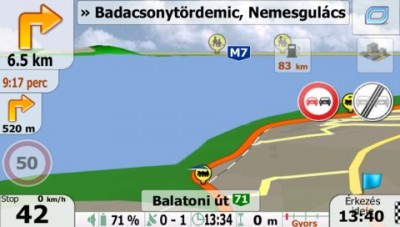

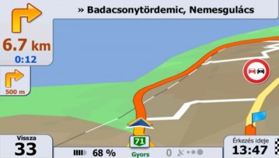

A táblajelzéseknek működni kell, ha rendelkezel a map mappában a *.fda fájlokkal. A kijelzés automatikus, nem kell azt külön aktiválni.
Primo 1.1-ben így néz ki:
Primo 1.2-ben pedig így:
A kanyarodási tiltások bemondását elég ha beszédhangra teszed, és meg se nyikkan Eszter, nem kell azt hangilag még külön letiltani. Én hosszabb távon teszteltem a a figyelmeztető táblák bemondását, és sajnos el kell, hogy mondjam: zavaró! Nagyon zavaró, mert pl. előzni tilos tábla majdnem 3-400 m-ként előfordul, majd a tábla előtt 200m-el bemondja, szinte állandó ezen TTS bemondás.
Inkább ezt is letiltottam, mivel a táblákat úgyis élőben kell nézni, s arra kell alapozni... Az a mérvadó, amit az út szélén látunk, s nem az, ami a naviban van. -

snowdog
malvin1 #4849 üzenetére
A Plajost érintő kérdésekre különösebben nem kívánok kitérni. Főleg arra nem, hogy miért a branding-et fejleszti a skin helyett. Csak annyit tennék hozzá, amit bárki olvashatott tőlem korábban is, hogy nem tartom túl jó ötletnek, és én nem is használom. Ettől még lehet kiváló, és sokan szerethetik. Feltétlenül ki szeretném hangsúlyozni, hogy ez nem a munkásságának a kritikája akar lenni, mert a hozzáállását, és a munkáját kiválónak tartom.
Bármit gondolhatsz, a skin van a piramis csúcsán. Példa erre, ha csak egyetlen ikont, képet, sort kihagynak a skinből, a program indításkor azonnal kilép. Tök mindegy, hogy egyébként az alatta elhelyezkedő branding mit tartalmaz. Még ha abban ugyan az a dolog rendben van, a program futás akkor is megszakad. Mert hibás a skin. Nem megy tovább, csak közli miért nem megy tovább, majd kilép. Mi ez, ha nem alárendeltség? Ha programoztál, akkor tudod ez mit jelent.
Mostanában már nem fogalalkozom skinekkel, de a régebbi tapasztalataim alapján elmondhatom, van amit csak a branding-ben lehet megvalósítani, és van, amit sokkal célszerűbb a skinben meghatározni. Javasolom egy kicsit ásd bele magad, készíts pár branding és skin verziót, publikáld, mind azt mi tesszük, és majd elmondjuk róluk a véleményünket. Közben majd nagyon sokmindenre magadtól is rá fogsz jönni.
Ne felejts el, ezeket az anyagokat a fórumtársaink a saját szabadidejük terhére készítik, ingyen közkinccsé teszik. Főleg saját szórakoztatásukra és másodsorban mások örömére (nálam legalábbis ez a motiváció). Nem kérnek érte semmit, csak titokban egy kis elismerésre vágynak. Néha megkapják, de többnyire meg nem.
TRob1
malvin1 #4851 üzenetére
Amit én csináltam branding-et, az megint más tészta. Skinhez köze sincs. Színes ikonokat tartalmaz. És megtalálható az összes 'a' jelű plajos skinben
(csak hogy még érdekesebb legyen a számodra a dolog
Jah, már én is gondolkodtam azon, hogy megkérdem a Metallica-t, hogy az új albumra miért 10 hosszabb számot tett, és miért nem 12-13 rövidebbet? Vagy csak halgassam azt ami van, bamba felhasználóként?!?
hehe, csak viccelek
TRob1
malvin1 #4842 üzenetére
Nemtudom kinek mennyi energiája lesz egy ilyen eszmefuttatáshoz, de nekem nem lenne sok. Én ezt olyan kérdésnek tartom, mint pl: Az Nfs-be 'mé' teszik ezt a ferrarit, és 'ménem' teszik azt a régifajta mustangot, vagy az Eredetben 'mé' Leo-t választották főszerepre és 'ménem' a J.Depp-et...
Csak annyit írok, ha ismered plajos skinjét, akkor tudod is hogy az nem csak egy szimpla skin, hanem azért még tartalmaz jónéhány módosítást is, amit csak a brandingben lehet megoldani/vagy ott egyszerűbb megoldani. Ráadásul elkerülhető a sok kezdőkérdés is, mint pl.: hová tegyem a skint, hogy indítsam a skint, nincs skin mappám 'micsinájjak'...stb. Lehetne egy ideig sorolni.szerk: az általad írton kívül van még 1 jó tulajdonsága a skineknek: akinek tetszik az használja, akinek nem, az meg nem
snowdog
Nem értem a kérdést. Részleteznéd egy kicsit?
Bár akkor sem tudok a fejlesztők nevében nyilatkozni, mert az égvilágon semmi közöm sincs hozzájuk. Talán tőlük kellene megkérdezned. Az NNG e-mail címén írhatsz nekik, vagy még jobb, ha a kérdésedet a Naviextras fórumon teszed fel. Ott inkább megfordulnak, mint itt.
snowdog
malvin1 #4838 üzenetére
Ugyan arról, amiről A701 CsL barátom írt, másképpen.
A program felépítése a következő:
1. data.zip - mindenképpen kell a működéshez, a program része.
2. branding.zip - segítségével a program működésével, megjelenésével kapcsolatos változtatások végezhetők el. A program futás közben ellenőrzi, hogy létezik-e branding.zip, és ha igen, akkor az abban leírtak felülírják a data.zip-ben található azonos részeket, és a branding.zip-ben meghatározottak hajtódnak végre (akár programozás, akár megjelenítés szempontjából).
3. skin - mint a nevéből is adódik (skin = bőr azaz külső) főleg a megjelenítéssel kapcsolatos változtatásokat tartalmazza (legalábbis ez volt a fejlesztők célja). Később ügyes felhasználók programszintű módosításokat is végrehajtottak a segítségével, de nem arra találták ki. Működés szempontjából ez van a piramis csúcsán, tehát az ebben meghatározottak felülírják a branding.zip, és a data.zip ide vonatkozó részét!
A701 CsL
Biztosan valaki tudományosabban meg tudja fogalmazni, de úgy egyszerű "Paraszti" nyelven a különbség az, hogy a skinből lehet több is a Skin mappában, amit programból lehet váltani. Általában van külön nappali és éjszakai változata.
A branding skinnél (ami nem skin) az a helyzet, hogy a program alapból ezt olvassa be és nem lehet más skint használni (összekeverednek).
Használat szempontjából talán a skinek univerzálisabbak, módosítás szempontjából a branding-ok egyszerűbbek (csak egyszer kell elkészíteni a módosítást). És egyszerűbb a "telepítése", mivel bemásolás után elve avval indul a program.Röviden ennyi. Remélem érthetően írtam le.
