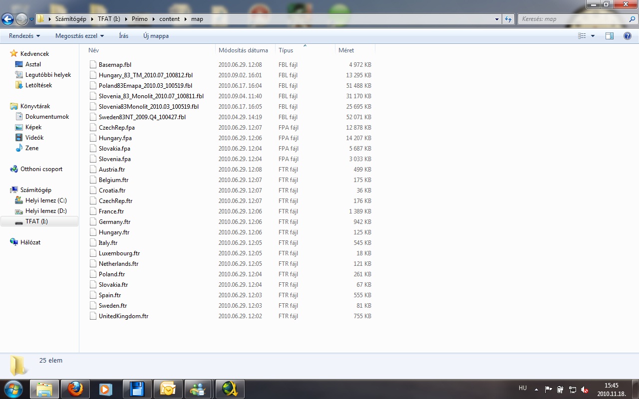

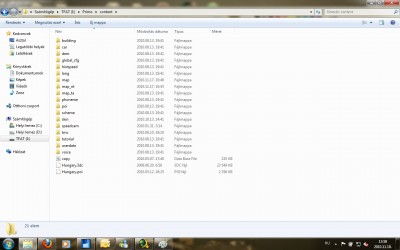

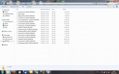

Akkor kezdjük újból az egészet:
1. A content mappából alul töröld a felesleget:
Hungary.3dc és Hungary.poi (nem ide való)
2. map könyvtár:
svéd navteq térkép nem ide való, ftr, fpa fájlok ezekhez a térképekhez nem jók törlendő.
Nevezd át: map_ot -re
3. map_nt: a térképek és a többi jó a verzió számok változatossága miatt egy része nem fog működni: Q1, Q2, el kell dönteni melyiket használod.
4. map_ta nevezd át map -ra
Az ini-t hagyd az jó.
És lássuk ez után mit csinál. -

Content mappa tartalma:

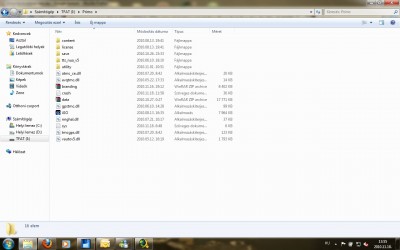

Licence mappa tartalma:Igen, Wayteq x950-el szenvedek...
Elakadtam... Nincs ötletem... Pls HELP! -

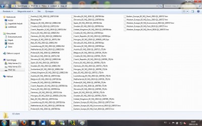

1 Milyen map... nevű mappákat hoztál létre?
2 Mindig a map nevű mappát használja, csak a térkép változik benne.
3 A sys.txt-be tedd be ezt:
[mapchanger]
map="Top Map és Egyéb térképek"
map_nt="Navteq térképek"
map_ta="Tele Atlas Térképek" -

gyurmagyuri
kisspista #2846 üzenetére
Megcsináltam mindent, amit írtál!
Most már induláskor kiírja, hogy "Nem találhatók térképfájlok".
A mapchanger.ini-ben az elérési útvonalam: "\ResidentFlash\Primo\content". Ha ezt átjavítom "\SDMMC\Primo\Content"-re akkor sem talál térképet, csak akkor ha a leírás szerint csinálom, vagyis nem csinálok "map_ot" mappát, hanem hagyom "map" néven. Akkor az ebben levő térképeket használja, de nem tudok átváltani másikra, mert "váltás" után is a "map" mappában található térképek tartalmát mutatja.HELP!!!
