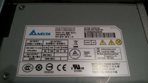

Nekem holnap hozzák a 2020t-s verziót, tehàt lehet az is 200w-os lesz ?
Dave™
urban racer #284 üzenetére
Igen, mertezt a kettőt használják (Delta 15W és 200W), gondolom a G2020T-t rendelted.

Egy ventilátor van a gépben (meg a tápnak egy saját kicsi), így mindent az hűt, csak a fordulatszámával tud játszani. Ha te nem rendeltetésszerű módon cput cserélsz egy nagyobb tdps verzióra, vagy ne adj isten beraksz egy 60W-os VGAt, akkor ne csodálkozz azon, ha ő ezt nem fogja érteni és feltekeri a fordulatszámot. Normál körülmények között oda max. egy P222-es RAID vezérlőt várna, amit szeretnél az sajnos kompromisszumokat kíván.

Ja azzal számolj, hogy a vga miatt kb. 2x fordulatszámon fog menni a ventilátor, legalább. Tele van szenzorral, és tuti hogy fűteni fog a vga, ezt pedig kompenzálni akarja majd. Minden alapján, számít a cpu, a beáramló levegő, van-e pcie kártya benne, hddk.

Na igen, FSP már nem rossz, de az ára se a 3-4000ft-os kategória
bon
urban racer #208 üzenetére
Annyiért szerintem nem delta tápok, ami én nem szívesen cserélnék le ha a helyedben lennék.
Dave™
urban racer #203 üzenetére
Lehet félreértem, de te az egyiket desktop gépnek akarod használni játékra? Mert ez így nem akar összeállni a fejemben. Azt remélem tudod, hogy csak a POST folyamat úgy 1,5 percig tart, lévén szervernek hiszi magát. A 150W pedig egy dolog, hogy szumma annyi, de ott a különböző ágakon is limitálva van a teljesítmény. Van amire tökéletes, pl. NAS-nak, meg lehet használni kis kompromisszummal HTPC-nek ks (nagyobb venti fordulatszám, lassú POST), de amit te szeretnél szerintem zsákutca.
bon
Szerintem a táp csere nem lesz egyszerű dolog. Egyáltalán létezik hozzá nagyobb teljesítményű táp?
Amúgy gratula a konfighoz. -
