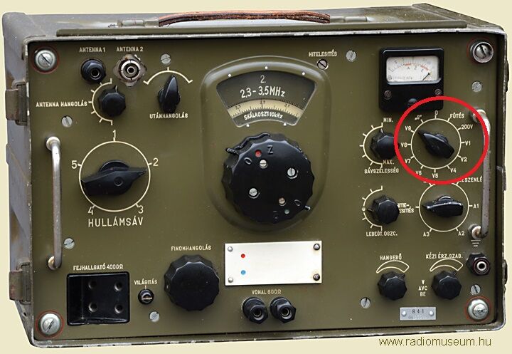

tordaitibi #93482 üzenetére
Jaaa akkor azt jelenti a +.
Alsó csatin ezek jönnek be:
A +200v
B -30v
L +12vDC 200v az jó mert a táp amit veszek az tudja azt is.
Középen jobbról az a híd melletti kapcsolja a 200v-ot és fűtést. -

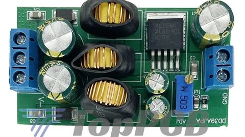

Na akkor 12v sima számítógéptáp, egy fesz megvan.
-30V ra pedig vennék egy ilyet amit a 12v-ról hajtanék meg:
1600Ft alin.
Positive & Negative Dual Output Power Supply DC DC Step-up Boost-Buck Converter moduleInput voltage 3.6~30V,output ±3~±30V adjustable
Maximum output power: 20W
Conversion efficiency :69-88%
Quiescent current: 3mA
Két fesz megvan.A 200v még kérdéses, továbbra sem találom hogy ez most egyen vagy váltó.
Esetleg tudja valaki hogy csöveseknél az anódfesz az egyen vagy váltó? (rohadtul nem értek hozzá)Arra ilyet gondoltam:

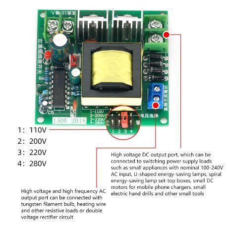

150W DC-AC Converter Booster module 12V to 110V 200V 220V 280V 150W Inverter Boost Board Transformer
Szintén ezer forintos kategória. Ez ad ki DC-t és AC-t is viszont nyilván nem mindegy melyiket kötöm a rádióra.
Szóval az egész mehetne 12v-ról, azaz akár autóakksiról is. -

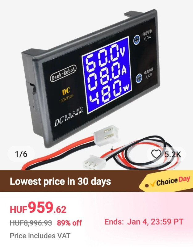

leweegee
tordaitibi #93393 üzenetére
Most őszintén megéri kínlódni vele? Ez 100v/10A azaz 1000W-ig mér kalibrálható és van háttérvilágítás 1000 forintért. Egy köszönés is drágább az elektronikai boltokban.
Barret001
Egymás mellé raksz egy volt,és ampermérőt.A kapott pillanatnyi értékeket összeszorzod

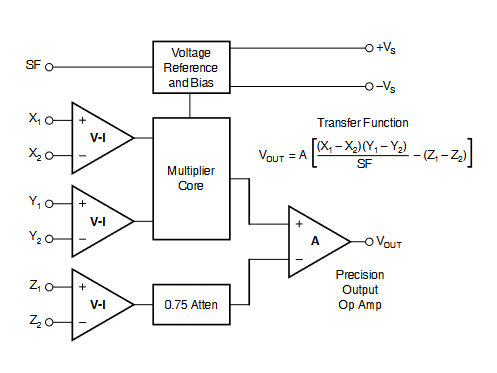

Meredek ötlet, nem tudom működhet e, illetve hogy mennyire üti meg a huncutság mércét:
[MPY634]
Kell egy szimmetrikus táp, és közelebb kellene hozni a feszültségeket egymáshoz (A DC-t felezni kb. mert 12V-ig mehetnek a bemenetek, az áramjelet 10-20x emelni, bár ez talán nem fontos, nem kerestem ki az érzékenységet)
Végeredményben a matek:
- A feszültség felét szoroztad bele, tehát a végeredményt 2-vel szorozni kell
- Az áram - ha mondjuk 10x emeled az áramjelet - 1.85-ös szorzóval kerül be, tehát ennyivel osztani kell. Ha úgy szorzod az áramjelet, hogy 2V/A legyen, akkor nem is kell korrigálni.Onnan már egy sima kijelző.
Dr. Szilikát
http://www.inf.u-szeged.hu/~gingl/hallgatoknak/elektronika1/muveleti-erosito-muveletek.html
Szorzás, hányadosképzés
Logaritmikus, exponenciális, összegző és különbségképző áramkörökkel elvileg feszültségek szorzása és osztása is megoldható. Erre a célra érdemesebb integrált analóg szorzóáramköröket használni. Ha ezeket a visszacsatolókörben alkalmazzuk, feszültségek osztását is megvalósíthatjuk.
https://www.ret.hu/shop/product/analog-devices/ad-632ah_38-08-88
Mégis talán szimpatikusabb:

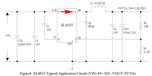

Dr. Szilikát
tordaitibi #93220 üzenetére
Nyilván az is egy megoldás, csak az érdekesség kedvéért jegyezném meg, hasonló helyzetben egy XL4015 CV modul is kisegíthet (de nem CC/CV, mert annál negatív ágban figyel egy ellenállás).
Ahol nyíllal jelöltem, a beállított szint alatt a belső MOSFET direktbe kapcsol, PWM leáll, így átenged:

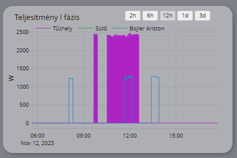

tordaitibi #92926 üzenetére
Igen, a fene megette, hogy a főzőlap (nem indukciós, kerámia csak sajnos) egyedül ~6,5kW, ha minden épp fűt. Mondjuk nem szokott, mert a sz@r, de designos kialakítás miatt 3 edény is necc rajta, 4 meg már varázslat. Amúgy ha nem főzünk, akkor jól néz ki...
De főzéskor 2,5-4 kW azért előfordul.
És akkor ehhez jöhet még sütő, bojler1, bojler 2, mikró, porszívó, akármi. A bajok akkor kezdődtek, mikor C-ket B-re cserélték, egy mosógép+szárítógép indulás már odavert neki néha (vasárnap, amikor minden IS egyszerre megy). Azóta okos vezérléssel kapcsolgatom, ha kell. Így már OK.
Túláramot én hoztam fel, az elején megszakítóról volt szó. Ez félrevezetett, én meg mindenkit félrevezettem, elnézést.
