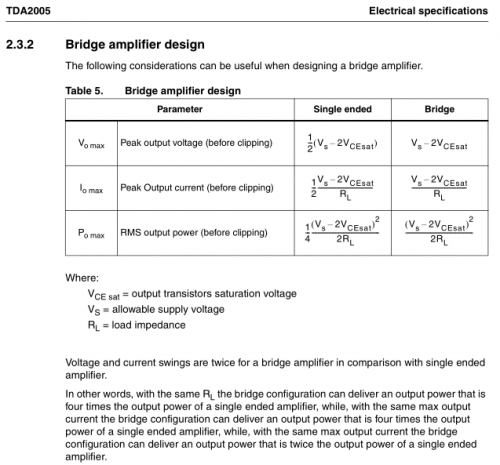

Kernel
csabyka666 #47597 üzenetére
Lehet, hogy a csatlakozóban a leválasztóérintkező hibás, vagy kilazult a forrasztás, vagy egyéb hiba okozza, de annak rendesen szólni kellene.
A 12 V táp kérdésére még külön kitérnék.
Az ábrán a képletekből szépen látszik a törvényszerűség, hogy egy szimpla végfok a tápfeszültség felének megfelelő csúcsértékű váfeszültséget tud leadni, de a végtranzisztorok telítési feszültsége miatt 2V-ot le kell számítani a tápból.
Az is látszik, hogy hídkapcsolásban négyszeres teljesítmény jön ki, azonos terhelésen. Azt nem árt tudni egyébként, hogy hídkapcsolásban 4 ohm hangszórót 1-1 végfok 2 ohmnak "lát".
Másképp fogalmazva, csak olyan végfokokra szabad hídban 4 ohmot kötni, aminek 1-1 tagja 2 ohm terhelésre alkalmas, az ehhez szükséges áramot elbírja.
Ha kiszámolom a teljesítményt különböző tápfeszültségekre, 4 ohm terhelésre, hídkapcsolásban:
14,4 V --> 19,22 W
13,2 V --> 15,68 W
12 V --> 12,5 WIlyen módon persze csak közelítő számítást lehet végezni arra, hogy mikor következik el az a pont, ahol a hanghullám csúcsa már vágódni kezd. Ezt a fül is nagyjából detektálja, kb. 10 % torzításnak felel meg.
A finomabb különbségek azon múlnak, hogy az egyik erősítő kicsit hamarabb éri el ezt a pontot, másik kicsit később, ezt már befolyásolja a kapcsolástechnika. Pláne, ha D-osztályú, az már jelentősen később kezdi vágni a jelet.
Ez B-osztályra értendő:

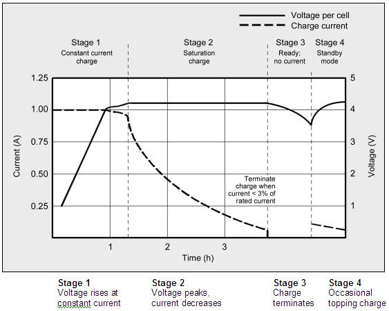

Kernel
csabyka666 #47560 üzenetére
A gyengélkedő akku miatt a töltöttségi állapotot detektáló rendszer (amit az akku belső elektronikája és a BIOS együtt alkot) megzavarodhatott. Kalibrálással lehet ilyenkor próbálkozni, hogy ismét összhangba kerüljenek.
Ebben a cikkben, ahol a képen az 5% beállítás szerepel, le kellene vinni 0%-ra, hátha akkor később áll le.
Először alaposan feltölteni az akkut, a laptop lehet kikapcsolva, bár elvileg ez mindegy lenne. A töltésjelző kikapcsolása után is maradjon még töltésen, hogy a CV szakaszban is biztosan felvegye az energiát, amit még tud.
Ezután folyamatos használattal lemeríteni, míg ki nem kapcsol. Utána ismét feltölteni, ezt akár többször eljátszani.
Később vissza lehet tenni 3-5 %-ra a leállítást, ha elbírja.

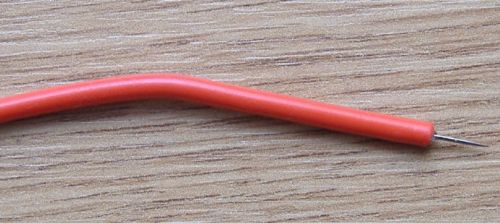

Kernel
csabyka666 #47337 üzenetére
Simán a mérőzsinór negatív megy a számítógép fémházára, a pozitívval méred a feszültségeket, összezárni meg semmit nem szabad, akármi elszállhat.
Nemrég találtam ki az alábbit. Több olyan mérőzsinór kallódik a lomtárban, amiről évek során leszakadt a mérőfej.
Egyszerűen beletoltam a vezetékbe egy varrótűt:
Noha ez olyan hegyes, hogy néha megszúrja az ujjam is, viszont a legapróbb SMD pontokon is kockázat nélkül lehet mérni vele, zárlatot nem okoz, ónba beleáll a hegye, le nem csúszik.

Kernel
csabyka666 #46761 üzenetére
Ha egyértelműen megindult lefelé, akkor bizonyára lekapcsolt. Vannak olyan töltők, ami bizonyos esés után ismét töltésre kapcsol.
Vagy van olyan egyszerűbb is, ami soha nem kapcsol le, a 4,2 V-ot folyamatosan tartja, de az nem túl egészséges, manuálisan kell megszakítani.
Addig kell tölteni, míg az akku által felvett áram az áramgenerátoros kiindulási érték 3 %-ára csökken.
Kernel
csabyka666 #46759 üzenetére
3,7V az átlagérték, 4,2V a csúcsérték. De amikor ezt eléri, még utána is tölteni kell egy ideig, csak akkor a töltő a feszültséget már nem engedheti tovább, áram megy még bele. Végül ezt is le kell kapcsolnia.
Vagyis első az áramgenerátoros szakasz, második a feszültséggenerátoros.
Régebbi fajta, 3,6V névleges feszültségű akkunál 4,1V a csúcs, de vannak már 4,3V-ra töltendő akkuk is, vegyi összetételtől függ.

Sajnos ez is elég hasonló lehet, de egy B osztályú 2*15W-os erősítőhöz még jó lehet. Talán

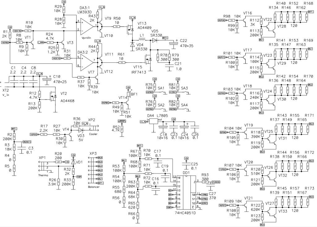

csabyka666 #46502 üzenetére

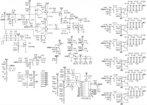

Rajzon is látszik a VT13 és VT15 FET-ekkel megoldott kapcsolás, ami feszültségnövelésre és csökkentésre egyaránt alkalmas.
- Step-down módban a VT13 kap impulzusvezérlést, V15 szakadás.
- Step-up módban a VT15 kap vezérlést, a VT13 vezet.
- VT2 véd a betáp fordított polaritása ellen, GND-ágat megszakítja. -

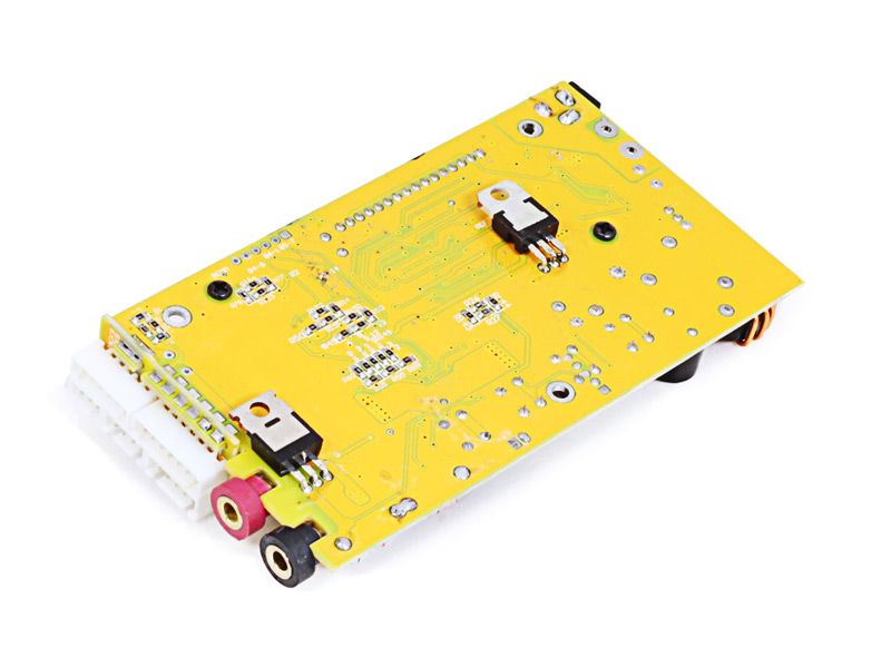

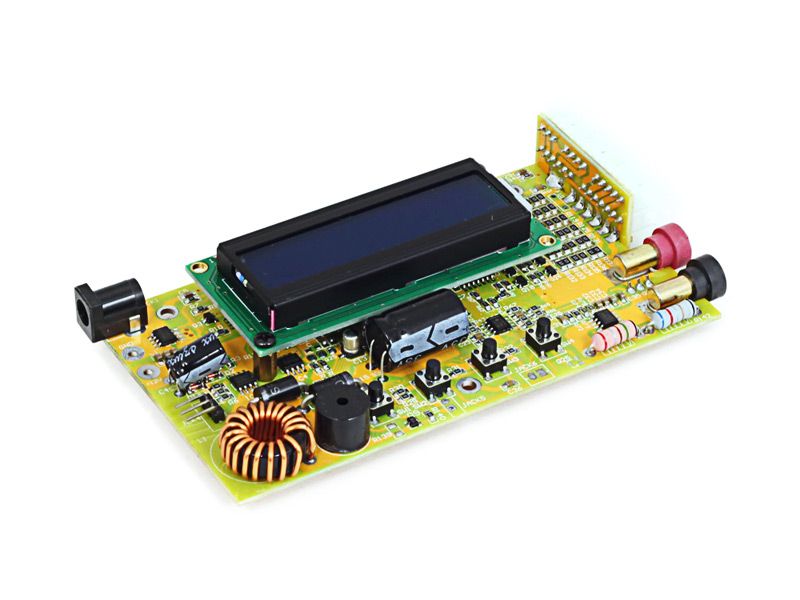

"[..] de az nem fér a fejembe, hogy hogyan tudja tölteni a 18V-os akksikat ekkora bemenetről?"
Pedig a megoldás viszonylag egyszerű: DC-konverzió. Az adatlapja említi, hogy legfeljebb 50W töltőteljesítmény áll rendelkezésre, és egy összefoglaló táblázatot is tartalmaz, amely megmutatja, hogy a kémia és cellaszám (végeredményben: a teljes pakk névleges feszültsége) függvényében mekkora lehet a legnagyobb töltőáram. Ahogy a névleges feszültség növekszik, a töltőáram maximuma egyre csökken. -
