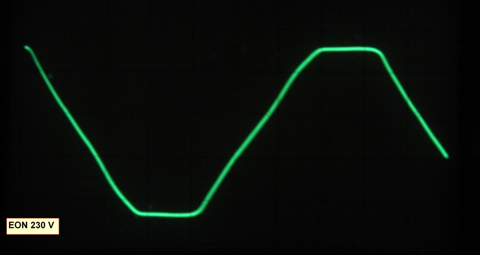

Közvetlenül a 230 V-os konnektorból ? (Az én szkópom bemenetére max 10 V-ot adhatok. Ezért ellenállás osztót illetve trafót iktattam közbe. Nem volt észrevehető különbség a jelalakban.)Korábbi dolgaink ezzel kapcsolatban: 16929, 16931, 16934, 16957 -es hozzászólásokban.
Négy jobban sikerült képet ismétlésül:
EON Debrecen:Bocs, ha túl hosszú lett.

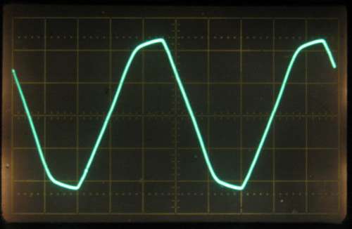

Nem lehet, hogy a merofejed vagy a szkopod korlatoz? Elvileg nem szabadna ennyire laposnak lennie, bar elofordulhat, ha jelentos 3. es 5. harmonikus. Siman okozhatnak ilyet gepek is, ugyanis ha a gep csillag bekotesu es foldelt csillagpontu, akkor siman kijut a 0. rendu komponens.

Talán a legszerencsésebbek vagyunk azzal, hogy 50Hz a hálózatunk. Ezért klasszikus tápoknál ezen a frekvencián kellenek a legnagyobb vasmagok és még a legnagyobb szűrőkondenzátorok is.
Kapcsolóüzemnél nagyjából minden lényeges benne van a moha21 által írottakban.Ha pedig abból indulunk ki, hogy a kérdés a frekvenciaeltérések hatása, akkor mivel ezek nagyon szűk határok között mozognak (a kötelező talán 5%, de ritkán megy még a 2%-on kívülre is [link]), akkor a hatás gyakorlatilag nulla, el lehet felejteni. Kivéve a hálózattal szinkronizált digitális órák esetében.

Onnan pontosan hogyan keveredik a házunk előtt levő 20 kV-os Tr.-re azt nem tudom...
Átvánszorog minimum 1 trafóállomáson, ott pedig 2 trafón: egy 400/110 majd egy 110/20kV-oson.
...szerintem a villamos hálózat nem mondható rossznak egyébként.
Ez a forma még nem jelent rossz minőséget, de színuszgörbét megtapasztalt embernek (há' még mérnöknek) kiábrándító. Gondolj csak egy UPS kimenetére (nagyon kevés kivétellel).!

Hááát, nem tudom. Elhiszem amit írsz és mutatsz, de ellentmond minden eddigi ismeretemnek. Bár ismétlem, régi motoros vagyok, lehet hogy eljárt felettünk az idő...Holnap ráteszem a szkópot a cégnél a hálózatra. Saját trafó, bár ezen is rengeteg frekiváltós hajtás lóg (szinte mindegyik). Közel vagyok hozzád (Nyíregyháza), tényleg kíváncsivá tettél. Készítek fotókat is. Sőt van egy cég akiknek dolgozom, azok egy 150 m-es 240-es alukábelen lógnak az utcai trafón. Azoknál is megnézem.

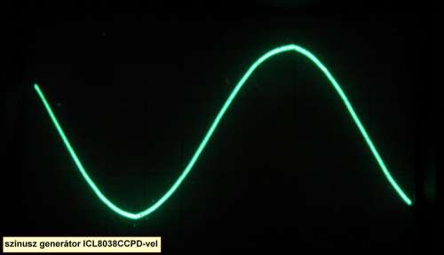

Ez nagyon-nagyon furi! Ez ránézésre egy levágott tetejű háromszögjel. Szinusz semmiképpen nem lehet. Egy közcélú hálózaton ilyet csak a mesében láthatsz. Ezeket MINDEN esetben transzformátorral etetik. Még pár wattos példányoknál sem lehet ilyen egyenes átmenetet produkálni, nemhogy egy hatalmas induktivitású erőelosztó trafón! Ha agyon van terhelve, akkor sem lehet ilyen kimenőfeszültsége. Ez vagy valami árulás, vagy UFO. Lehetséges hogy egy túlterhelt trafó valamiképpen levágja a csúcsokat, de a vágás alatti jelnek akkor is a maradék szinuszt kellene mutatni (szerintem). Vagy lehet hogy újra kellene tanulnom a szakmát?
