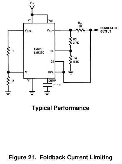

tordaitibi #61080 üzenetére
Ahol számít az LDO, kollektorkimenetű megoldásokat szoktak használni, mert úgy elmarad a B-E feszültségesés, vagy FET-es szabályzót. Meg az sem mindegy, hogy fontos a rövidzárvédelem vagy elég csak a biztosíték stb.
Konkrétan nincs nekem félretéve ilyen rajz, talán itt akad valami használható:
http://www.google.com/images?q=12v+dc+low+drop+out+regulator+circuit+diagram

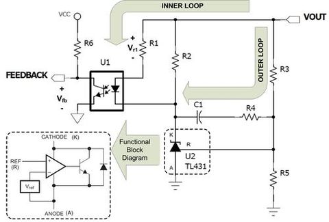

tordaitibi #60680 üzenetére
Az peches széria valóban, nekem csak elenyésző arányban tűnt el olyan apróság, ami miatt 2017-ben még nem is reklamáltam.
Ott már az is felmerülhet, hogy a lakóhelyed útvonalában dézsmál valaki, vagyis hazai területen.
Tápok feszültségcsökkentése megoldható általában, bár én nem 19 V-ról húztam le, hanem 15-ről, illetve egy másikat 12 V-ról 13,8-ra növeltem. De ezek működtek.
Jellemző konstrukció ezeknél, hogy van egy TL431, az optocsatolóval együttműködve:
Egyszerűen csak az R3-R5 osztót kell módosítani. Az osztásponton áll be a referencia (2,495 V), tehát ez alapján számolható az ellenállás, illetve van a próbálgatós csere is. Vagy próba egy trimmerrel, utána fixre cserélni.
Utána jött az, hogy csökkentettem a tápegység áramkorlátját is, azt pedig a primer kapcsolótranzisztor emitter- (source-) ellenállás növelésével.

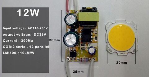

tordaitibi #60464 üzenetére
5730 LED / 0,5W / 150 mA / 12 db sorosan. Névlegesen 3V (36V) gyakorlatilag 3,2-3,3V körül áll be a generált áram hatásra.
Mivel sok esetben csak 1 db szakad meg a sorban (a leggyengébb láncszem), azt kikeresve, rövidre zárva a többi működhet. Az áramgenerátor ugyanolyan értéken igyekszik tartani az áramot, tehát a sor nem terhelődik túl, csak az összteljesítmény csökken, szinte észre sem vehető mértékben.
Javítani is lehetne, de az alumínium hordozót alulról is célszerű melegíteni vagy 100-200 °C-ig, utána felülről is megfújni hőléggel vagy forrasztani, hogy a hőtágulás is egyenletes legyen nagyjából.
Szalag nem alkalmas, de 36 V nyitófeszültségű LED-eket lehet kapni. Az nem gond, hogy nagyobb teljesítményű. Ami nagyobb áramot bír, az nyilván elbírja a 150 mA-t is. Csak kb. ugyanannyi hűtés kell 12 W-ra, vagy annál nagyobb lemez is lehet, mint ami most van / volt.
Például:
2B12C, tehát 12 soros, 2 párhuzamos ágon, csak a képen elírták. (Fordítva képtelenség lenne a 38 V is, meg 300 mA is.)
https://www.aliexpress.com/item/-/32797493444.html
Ez is 36 V-os, csak több áramot bír:

Kernel
tordaitibi #60269 üzenetére
Mindkét ágat szokás figyelni, leegyszerűsítve:
A piros nyíl jelképezi a negatív visszacsatolást.
Különbség a súlyozásban lehet. A csomóponton áll be a referenciaérték, de az három ellenállás egyensúlyán múlik, ezáltal lehet súlyozni (de csak bizonyos határok között), hogy melyik tápra legyen érzékenyebb a szabályzás.
Elképzelhető, hogy 100-200 mA műterhelés már elég, hogy mégis ne szaladjon túl a pufferek töltése.
