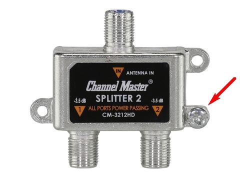

Mindkettőt leföldelheted egyébként, ha megtalálod a módját, hogy a koax. külső árnyékolását szakszerűen lekösd a védőföldre, miután ezt teszi a védett hosszabbító is.
Elképzelhető ugyan, hogy abba beépítenek még szikraközt is, ami a belső éren érkező túlfeszültséget kisüti a védőföld irányába, de ennek eleve kisebb az esélye. Vagy meg kell vizsgálni belülről, de sokkal fontosabb a külső rész földelése.
Mint az alábbi splitteren is külön csavar szolgál erre:
