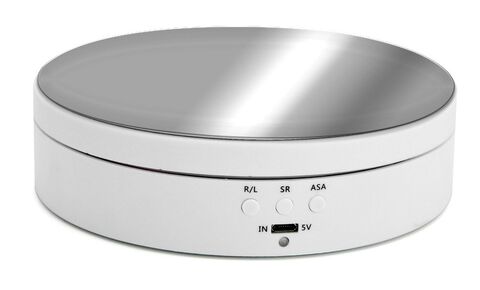

Valószínűleg 5V-ról megy digitális vezérlés, illetve a motormeghajtás is, ami lehet kefés DC-motor, H-hidas meghajtás, PWM-szabályzás. De ekkor kell még valami csigás lassító áttétel is általában.
Hogy kefe nélkül, három fázisú elektronika, direct drive meghajtás, az talán kevésbé nézhető ki belőle.
Viszont az alacsonyabb tápfesz. megemelésére lehet még egy külön step up DC-konverter is beépítve, valószínűleg ilyenkor az is melegszik még. Itt a kisebb feszültséghez nagyobb áram tartozik a bemeneti oldalon, amitől szokott is melegedni a konverter.

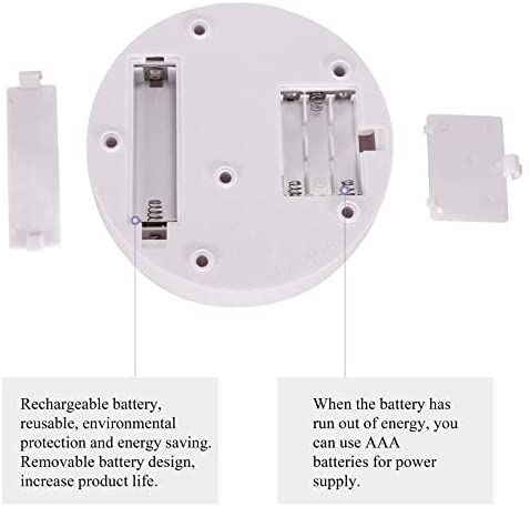

Mindamellett azt is látni kell, hogy főleg a kis AAA ceruzaelemekben olyan túl sok energia nincs, tehát egy részét így hő formájában elpazarolva nem túl gazdaságos az egész. Azaz nem tart sokáig.

Az lehet azért, mert az elem nagyobb áramot tud leadni, és adott ellenálláson az áram négyzetével egyenesen aranyos a hő veszteség.
A másik lehet feszültség konvertere jobb minőségű mint amit az elem után raktak... ha rajtam mulna akkor 1db konverter lenne, és pl dióda vedi egymastol oket. -

Kipróbáltam. Érdekes módon akkor 3-4 centivel odébb melegszik! Egy kicsit kisebb hőfokon, de határozottan érezni ott is. Szinte már elviselhető.
Elemről működtetve az oldala melegszik, kábelről meg az alján.
Mondjuk nem értem, hogy miért kisebb a hő, hisz az USB 5 Voltja > 3x1,5 = 4,5 Volt

Uraim, egy kis segítséget szeretnék kérni.
Vettem a neten egy pár ezer forintos, bolt kirakatába rakható... izét. Ez egy 14 centi átmérőjű korong, ami szép lassan forog és bemutatja a ráhelyezett termék minden oldalát. Kirakati termékbemutató basz. Van benne valami minimális vezérlőelektronika, gombokkal lehet programozni, hogy három sebességgel jobbra forogjon, balra forogjon, vagy jobbra-balra ingázva forogjon. Kínai fosch. A hirdetett tulajdonságát hozza, szépen pörög, azzal nincs gond, de egy aprócska porbléma mégis van vele: egy ponton a burkolat alatt extrém módon melegszik. Már-már attól félek, hogy a műanyag burkolat is megolvad ott. Égetően forró. Szóval én ezt a melegedést nem nevezném egy normális terméknél üzemszerűnek. Persze tudom, miért nem vettem ugyanezt a terméket német gyártótól, az tutira nem melegedne, de ezen lépjünk túl, most már itt van nálam ez.
Amiért idefordultam: egy önként jelentkezőt keresek, akinek van indíttatása hobbiból szétszedni és emberfeletti elektronikai tudással megnézni, hogy:
- mi az, ami melegszik (alultervezett ellenállás, túl magas feszültség, akármi)
- orvosolható, megszüntethető a melegedés kisebb, nagyobb értékű, vagy más alkatrésszel?Három darab tripla Á-s kisceruzával megy.
A munkát / befektetett időt természetesen honorálnám némi alkoholtermékkel. Nem sürgős, csak érdekel, hogy van-e megoldás.
Akit érdekel, aki talál ebben a feladatban némi kihívást, csörgessen meg privátban, átadom a cuccot vizsgálatra.

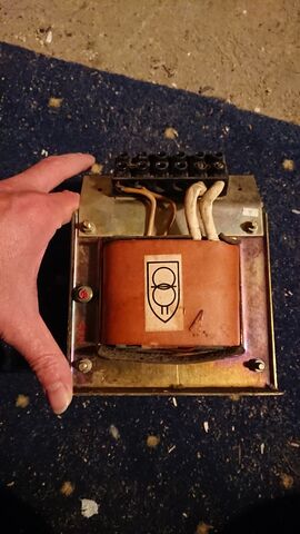

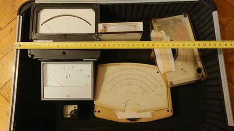

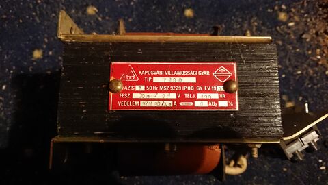

holgyekurak, van par elfekvo cuccom, nem szivesen dobnam ki de en mar biztos nem hasznalom fel es csak kerulgetem oket.
6 db mutatos muszer, nem sokat tudok az allapotukrol, meretuk a kepen latszik. van egy nagyon kicsi, meg egy él mutatos. a barnakhoz van egy skala es az egyiknek lejott a mutatoja ,de megvan vissza kell poccinteni egy kis ragasztoval.
aztan itt van ez a 400VA-os 24V-os trafo, eleg nagy es nehez.
a cuccok bp-en belbudan vannak, nem nagyon tudom/akarom vinni messzire, foleg a trafot nem. ha valakinek kellenek jelezze, sokaig nem tartogatom (muszerek egyben, de legjobb lenne ha minden kellene egybe).

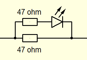

Alábbit 230 V-on egy 15 W-os izzóval kipróbáltam sorosan kötve (nem tévedés, van egy régi 15 W-os E27 izzólámpám, tesztcélokra). Főkörben a 47 ohmon esik kb. 3 V, a piros LED nyitófeszültsége 1,8 V tehát az is számít, hogy piros legyen. Plusz betettem még egy 47 ohmos előtétet a piros LED-számára.
https://www.make-it.ca/3mm-led-specifications/
https://www.rapidtables.com/calc/electric/watt-volt-amp-calculator.htmlTehát gyakorlatilag egy áramérzékelő / áramfigyelő kapcsolás, ebben a formában. Mint kiderül a számításokból is, ez így negyedwattos ellenállásokkal is elmegy, de ha véletlenül nagyobb fogyasztó kerül be, akkor ki fog égni.
#80519 Beni2360
Még az érdekesség kedvéért, tehát esetedben 1 db 230 V / 1000 W spirál is lehetett volna, amit egyszerűen megfelezel, kettévágsz.

Szeretnék egy jelzőfényt egy alternatív kapcsolóba, de azt kéne jelezze, hogy ég a lámpa a pincében. A fényforrás 14W LED.
A kapcsolás meg, így lett anno kivitelezve.
A kép forrása
Van erre valami jó megoldás, vagy fúrjak lyukat az ajtóra és akkor látom, hogy égve felejtetem e ? -
