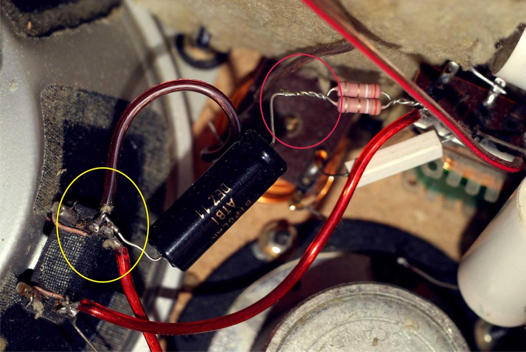

ozzy711 #33461 üzenetére
Így is működik ugyanúgy mint "szép/korrekt" forrasztásokkal. Ugyanakkor időállóság szempontjából a tiszta, domború, egyenletes forrasztások az ajánlottak.
Az égett gyanta (sárga karikában) hibákat fedhet el, amik idővel "dolgozhatnak".
Ha lábakat csavarunk össze, akkor a sodratot (piros karikában) végigcinezzük vagy nem csavarjuk és rövödre vágjuk a lábakat.
Nem hagyunk levegőben lógó, himbálózásra/rezgésre hajlamos kötéseket, mert a dobozon belül hullámok járkálnak ide-oda. Inkább forrcsúcsokra szerelünk mindent, ahogy a kerámiaellenállás baloldali vége van forrasztva.És ha már piszkálódok, megkérdezem: feltételezve, hogy annyira fontos a kábelek iránya - mint annyiszor elhangzott ezeken az oldalakon -, akkor az ilyen forrasztások nem lehetnek ugyanolyan mértékben fontosak?
