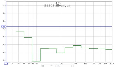

alphamooncam
Csak hogy teljes legyen a kép.
A JBL305-ök állványon álltak a méréskor, 86cm-re a hátsó faltól szub nélkül !
A hsz alsó határfrekvenciája 43Hz ( gyári adat ).
A diagrammon látható 0,9-,095 másodperces utózengés rettentő módon zavaró.
Nem kívánok lehetetlent, az ideális 0,3-0,4 mp helyett, legyen csak max 0,5mp a teljes spektrumban.
Meg tudod oldani?
