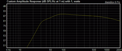

shalafi66
bkercso #25898 üzenetére
Pont erről beszéltem. fs alá hangolt rendszer eleve nem lehet jó.
Az egyenletesre meg befizetnék.
Annyira egyenletes, hogy 80Hz alatt esik.
Nem "fikázás" ez (legalábbis én nem annak szánom) sztem elég valóságos dolgok, nincs is mit mentegetni rajta. Ettől persze még lehet hallgatni, nagy baj nem történik, nem dől össze a világ, stb.Nem fero. Meg kell Tanulni az ide vonatkozó alapvető szabályokat, és megérteni ezek rendszerét (mert pont azok hatásait hallod vissza majd fülelés közben is). Utána lehet beszélni róla, de akkor sem ebben a stílusban.
