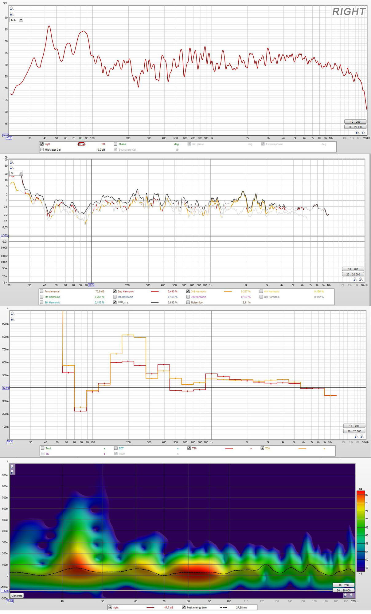

gordonfreemN #108423 üzenetére
A többiek eddigre sztem mindent leírtak. A berendezés miatt sok mozgástér sajnos nincs.
Kanapé háta mögé a támlától kezdve nagy felületre 10 cm vtg 70 kg/m3-es kőzetgyapot panelek. Még jobb lenne, ha emellett a kanapét el tudnád a faltól húzni mondjuk 50 centire, pl. egy tároló szekrény oda építésével. Ezek csökkentik a közeli visszaverődések és a fal melletti mélykiemelés, torzítás növekedés hatását. Ha a kanapé előre kerül, akkor szőnyeget sem kell cserélni, hogy jobban fedje a hangfalak előtti padlót, ezzel a padlói elsődleges visszaverődéseket.
Hangfalak mögé a falra is mehet ugyanez a panel, ez csökkenti a falról visszaverődő negyedhullámi kioltás hatásait (100-150 Hz-körül hangnyomás csökkenés és a torzítás megugrása)
Mennyezeti két evp-re is mehet panel, oda pl. lehet csak 5 cm vtg-ot tenni 20 cm belógatással.
(Oldalfali evp helyekre esetleg lehet tenni mobil panelt, de tudom, hogy az bazi nagy macera mindigpakolgatni valahová)
Tévére meg vmi vastag pokróc összehajtva.Azért jó a 70kg/m3-es gyapot, mert ez elég széles sávban csillapít, a mélyközepeket is jó hatékonysággal, általánosságban használható. Ha a fenti fő pontokat kezeled, akkor ennyivel utózengés probléma is jól csökkenthető.
Sarkokba basszushengereknek nem látom értelmét, nincs is hová tenni, és ha csak 2 sarokba teszel azzal elég kicsi eredményt érsz el ahhoz képest, mintha mindenhová. Diffúzor ekkora kis térbe szintén felejtős. -
denesdr
gordonfreemN #108457 üzenetére
Igen, az evp = elsődleges visszaverődési pont (ma találtam ki ezt a rövidítést
) , az a felület, ahonnan a hangsugárzóból kiinduló hang egyetlen visszaverődéssel eljut a fülünkig. Ha egy tükröt helyezünk a felületre és a hallgatói pozícióból látjuk a hangsugárzónkat a tükörbe nézve, akkor meg is van az evp.
Sarokba legegyszerűbb a nagysűrűségű gyapot (pl Rockwool XD, esetleg HD), mint elnyelő, a háromszőg alakút csak azért említettem, mert talán ez a leginkább környezetbe simuló vizuálisan.
Igen, a képeken látható megoldás jó, illetve egy kicsit hibádzik, mivel pont a fej mögötti részt hagyták szabadon, túl magasra rakták a paneleket, közvetlenül a kanapé fölé kellett volna rakni (vagy akár a kanapé mögé benyúlóan), lefedve ezzel a hátsófali evp--okat is.

denesdr
Bár nem nekem címezted, de válaszolnék ha nem gond, Dorian majd kiegészít vagy kijavít, ha valamit rosszul gondolnék.
Szóval, a legközelebbi fal a hallgatói pozícióhoz a hátfal, ide mehetne csillapítás jó nagy felületen, de ügyelve, hogy a fej mögötti rész le legyen fedve, 5cm Rockwool XD már elég lehet. Aztán a dobozok mögé és/vagy közé az elsődleges (a hallgatói pozícióhoz képest közvetlen) visszaverődési pontra. A plafonra is mehetne csillapítás az evp-re. Sarokba háromszögelem ha elfér, de lap is jó lehet. A padlóra minél nagyobb felületre vagy az evp-kat lefedve mehetne szőnyeg.
Ahogy látom, a plafonon kívül minden más ponton ki tudod próbálni a csillapítást bármiféle fúrás-faragás nélkül, szimplán odahelyezve a kőzetgyapot lapot, ezt én meglépném és ha az utózengés már ennyitől kellően alacsony, akkor a plafonra megfontolnék esetleg diffúzort, de valószínű, hogy oda is csillapítás kellene inkább. -

denesdr
gordonfreemN #108408 üzenetére
Hmm, nem olyan rossz ez, az utózengés viszont elég magas, szerintem ezzel lenne érdemes kezdeni, levinni 0,3s közelébe/alá minél szélesebb tartományban. Ehhez szélessávú elnyelőpanalek jók, Rockwool XD-ből az elsődleges visszaverődési pontokra, aztán megnézni megint, hogy mit mutat. Sarkokba basszuscsapda mehetne szerintem.
A torzítás lehetne alacsonyabb, de ennyiből nem derül ki, hogy ez a szoba avagy a hangsugárzók műve-e.
A 40-50Hz kiemelés valószínűleg eléggé hallható (és zavaró) bizonyos zenéknél, erre a célzott EQ jó megoldás. Persze lehetne a dobozokat tologatni vagy hangolt rezonátort betenni a szobába, de ez elég macerás általában. -

van egy sarkom ami kifejezetten visszhangzik úgy nagyjából a mélyközép-közép tartománytól.
Elvileg a hallgatási pozíciónál fontos az akusztika nem? Ott is visszhangos? Azt nehéz ( hanem lehetetlen ) elérni, hogy a szoba minden pontján rendben legyen nem ( főleg, ha egy 65-ös tv van a szobában, amit nem tudok letakarni mert monitor is egyben )?
Dorian: mondasz valamit ( lehet ki is viszek egy két elemet ).
alphamooncam
gordonfreemN #99730 üzenetére
Tamoo
Én azzal az egy sarokkal első körben nem foglalkoznék.
Egyrészről oda basszuscsapda kellene, másrészről meg egy nem biztos hogy megváltaná a világot. Bár az is több mint a nulla. Annyira nem értek hozzá, hogy a javulás mértékét megjósoljam.
Viszont a dobozok mögötti és a szemben lévő falra mehetnének szélessávú elnyelők, az biztosan javítana a dolgon. Lehet printelt vagy színben illő szövettel borított, biztos meg lehetne úgy csinálni, hogy beleilljen az enteriőrbe. -
alphamooncam
150-400Hz között csúnyán elszaladt az utózengés, ha erre gondolsz.
Viszont nem túl nagy a szobád.
Láttatlanban olyan 4x3,5-méteresnek mondanám, és a magassága sem lehet csak olyan 230 körüli, persze a bútorozás elviheti a becslésem.
