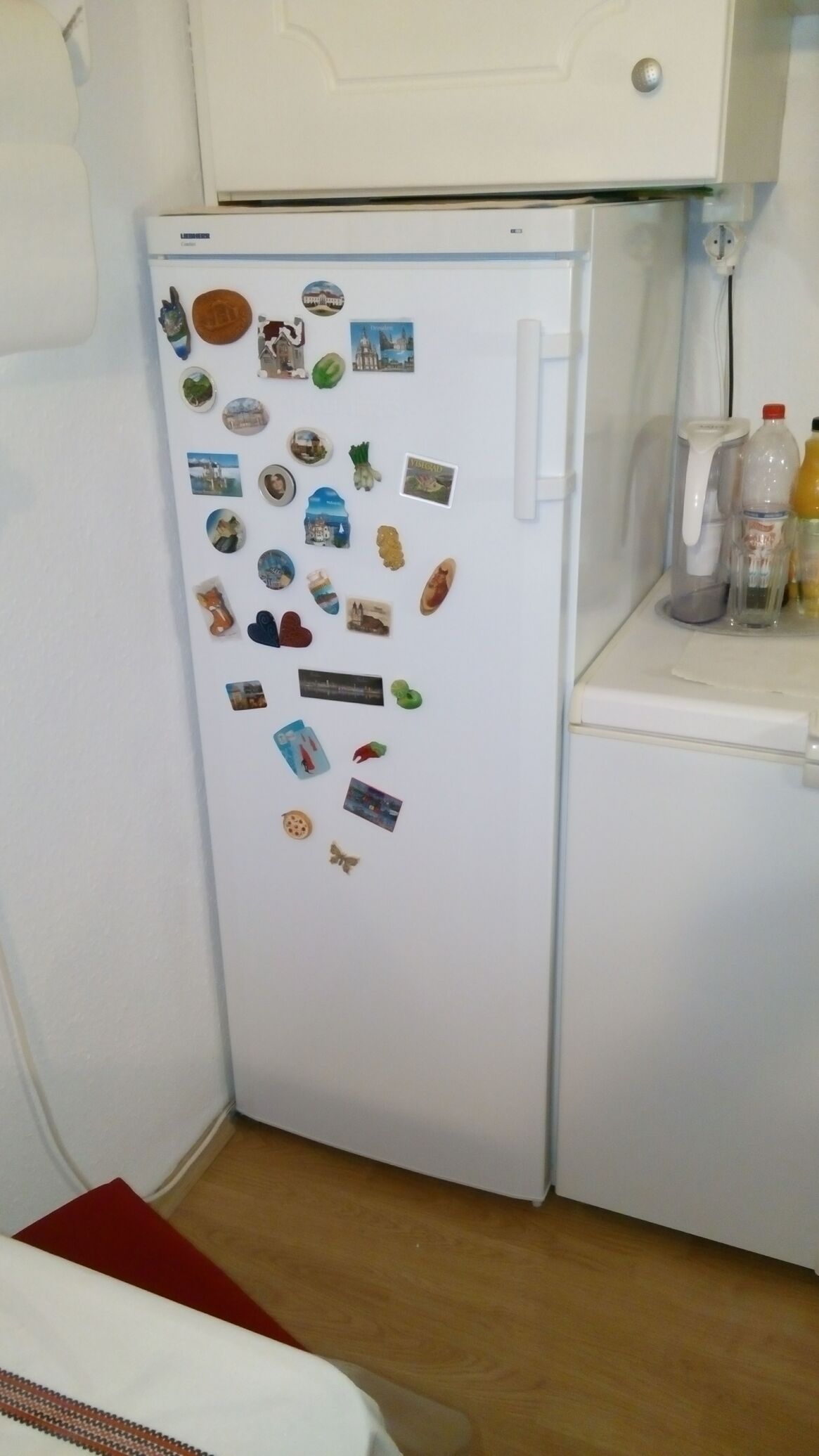

Ezen felül már csak annyit tennék hozzá, hogy kétszer vettem anno Samsung hűtőt: először és utoljára
miután végleg beadta a kulcsot, Liebherrt választottam, klasszikus hátsó hőleadású, időben már túlélte a Samsungot. Persze van aki szerencsés, én sem voltam az
