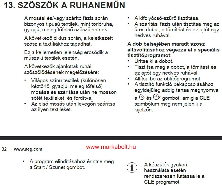

Közben nézegetve a netet a vízzel kapcsolatos hibákra írja az E10 hibát.
Itt egy Midea videó ahol végig veszik a lehetséges okokat
https://youtu.be/RmRsbuCkWQgA hivatalos AEG oldalon említik az víz elvezetést is, azaz a szűrő tisztítás, minimum 60cm a kifolyó magasság és ect.
Nincs mosó-szárítóm, de nézegettem párat és van bennük egy dobmosás program, amit szárítás után kell lefuttatni, hogy a szöszöket kiöblítse a dobból majd a vízzel kiszivattyúzza.
