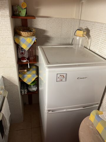

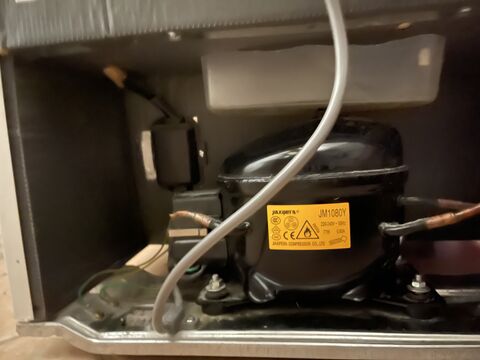

Sziasztok. Van egy kis Candy hűtőnk, reggelre a teteje párás lesz, vizes. Hátul lent van egy fagyis tartály amit mi raktunk be, nem tudom, hogyan volt ez megoldva eredetileg. Gondolom a kondenzvíz keletkezik a képen látható tartályba. A hűtő oldala meleg, nem tudom ez normális vagy nem. Sajnos tegnap volt egy 6 órás áramkimaradás. Elég kevéske a helyünk, azt sem tudom megállapítani, hogy egyáltalán rossz-e a hűtő vagy nem. Egyébként jól hűt és fagyaszt. A hűtő belső részén viszont a fenti polc résznél, a hűtő belső fala állandóan jeges. Érdemes szerelőt hívni?

Hát szerintem gyári lehet, mert itt fityegett a tálkában.
Amiatt viszont elég dühös vagyok, hogy anno a nevében hirdették, hogy No Frost hűtő, és csak most, hogy mondtátok esik le, hogy az a fagyasztóra vonatkozott. Ráadásul rengeteg oldalon úgy van feltüntetve, hogy a nevében benne van a NoFrost.. Egyedül most a preciz oldalán láttam, hogy a hűtő része csak LowFrost vagy mi. -

Valószínűleg csak az volt a probléma.
Az a kis nyílás el tud tömődni.
Időnként ki kell tisztítani. Mi a Gorenje hűtőnkön egy szívószál segítségével végezzük el a műveletet. (Itt a topic-ban kaptam a tanácsot tavaly, amikor a tiedével egyező probléma jelentkezett a vadiúj géppel.)
Ha ráadásul Neked a gyártó adott hozzá célszerszámot, az még jobb.

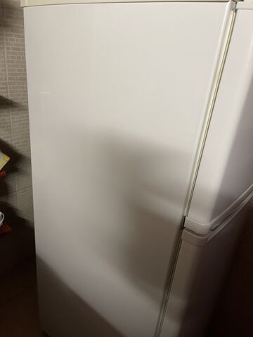

Van egy beépített Electrolux hűtőszekrényünk, alul 3 fiókos fagyasztó, felül kb kétszer akkora.. De fogalmam sincs, hogy mi a típusa.
Felül digitálisan írja ki ,hogy hány fok van bent meg a fagyasztóban is, no frostos, meg valami Tasteguard van még belülre írva. Kb 3 éves.Idén kezdte, hogy belül a hűtő hátul lefagy(de olyan gyorsan is eltűnik a jég róla), alul meg áll a víz a legalsó szinten. Mitől lehet ez?
Persze nem ilyen antarktisz jégpáncélt kell elképzelni a hátsó falán, de azért érződik ,hogy néha jegesedik. Azt is gondolom, hogy no frost lévén ezt ő leolvasztja, és azért jelenik meg alul a víz. Ami néha 1 cm is, ha nem szedem ki mindennap.3 fokra van állítva a belső hőmérséklet. Az étkezőben 22,5-23,5 fok között van.
Soha nem szoktunk meleg ételt tenni a hűtőbe.
