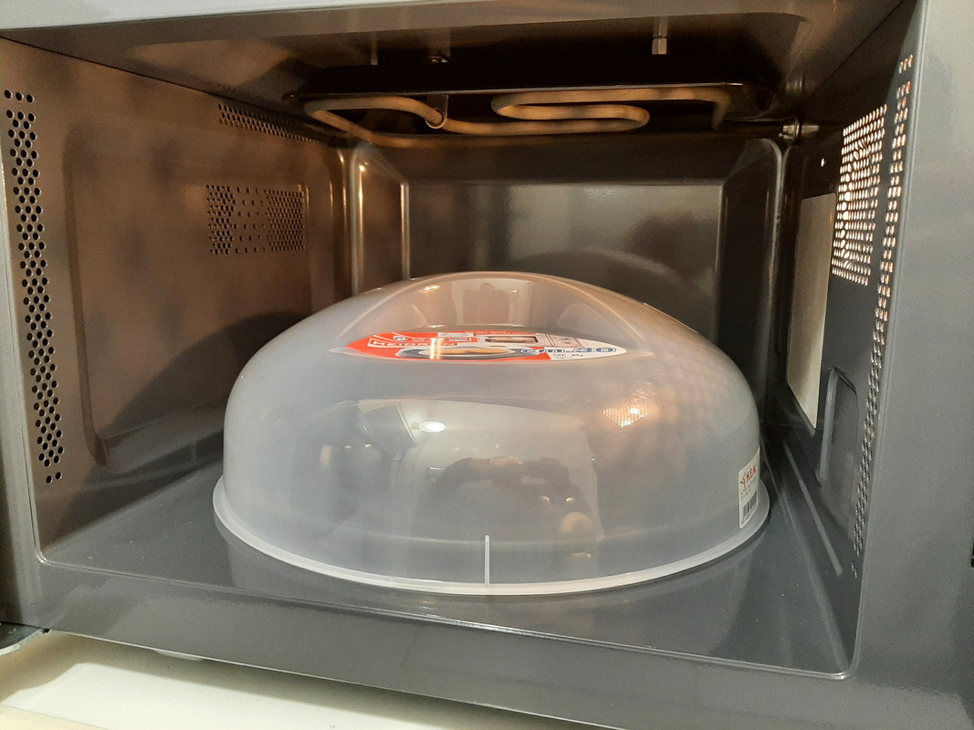

Mikróhullámú sütőbe vettem egy tányér fedőt. 30 cm átmérőjűt. Mikor betettem a mikróba láttam, hogy nem a forgótányérra ráűl, hanem nagyobb átmérőjű és az alaplemezre ül rá. Így néz ki: [link]
Ez így jó? Ezt direkt így találták ki? Vagy kisebbet kell vennem?
Köszi a választ. -

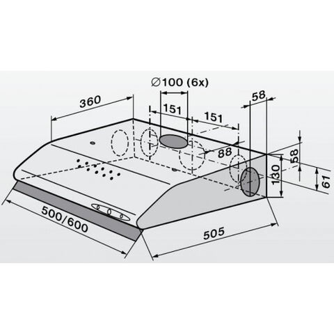

fila
Jelenleg hátsó kivezetésű páraelszívóm van, amit szeretnék lecserélni. A fal át van fúrva, a páraelszívó alja pár centivel a falátfúrás alatt van.
Probléma, hogy max 10 centivel tudnálm lejjebb rakni a páraelszívó alját, a beépítendő főzőlap közelsége miatt.
Tudtok olyan elszívót ajánlani, amivel ez megoldható? Max 60-80 e. -
