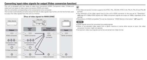

MasterMark
Jól gondoltam, digitális jelet nem tud lekonvertálni analógra. (Manual-PDF)
szerk.: Amúgy nincs azon a lejátszón kompozit, vagy s-video kimenet is?
DM-Fan
Könnyen lehet, hogy külön kell engedélyezned a menüben a monitor-out-ra való képtovábbítást az adott HDMI-forrásról. De lehet, hogy nem is tud ilyet az erősítő. De mondom, ha tudna is, ez borzalmas képminőséget eredményezne a HDMI-átvitelhez képest, ezzel nem is nagyon kísérleteznék.
MasterMark
Igen, ahogy írtam.
DM-Fan: Kapcsolgatás ugyanolyan jó. Ha jól tudom csak ideiglenesen kell neki.
#40116 tomic: Mint mondtam, nem biztos, hogy át tudja alakítani a jelet.
DM-Fan
Szerintem ne akard a HDMI-n az erősítőbe érkező képet egy darab RCA-n vinni a TV-re, mert elhányod magad a minőségről. De egyébként igen, azért nem továbbít képet a jelen megoldás, mert ahhoz a harmadik, sárga RCA-t is be kéne dugnod az erősítő egy video-out kimenetbe. Meg ugyebár hiába kapcsolod át a kábelen a kapcsolót, ha az erősítőbe csak a CD-in-be van bedugva a kábel. Ehhez ugyanis a kábelt is át kéne dugnod az erősítő valamelyik RCA-kimenetére.
