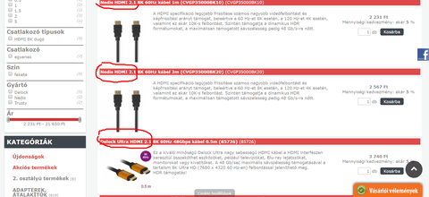

Nem EGY boltban, hanem összesben-itthon és külföldön egyaránt-így nevezik ezt a terméket! HDMI 2.1 kábel! Duzzoghatsz az elefántcsont tornyodban, amiért elrontják a játékodat, de ezzel akkor is meg kell békülnöd, ha tetszik, ha nem.. Részemről lezártam a vitát, boldog új évet mindenkinek!
serioussam
BBéci #159766 üzenetére
Szerinted itt hogy nevezik a kábeleket? :
https://kabelvilag.hu/hdmi-2-1-8k-kabelek -
