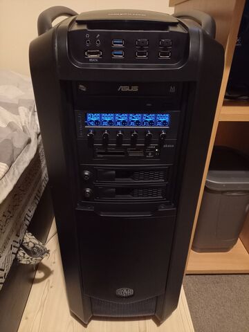

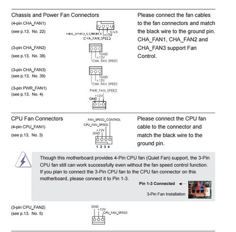

Töltsd le a kezelési útmutatót, és nézd meg, hogy mit ír a ventilátor csatlakozókról (3 vagy 4 pines, PWM szabályozást tud-e, stb.)
Kell lennie a manualban egy rajznak ami csak a csatlakozókat mutatja, azt szúrd be neki, és tud majd segíteni.
Mondjuk a layout kép is segít, csak a linkre írd rá, hogy könnyebben megtalálja.

Ezzel nem vagyunk előrébb és kezdek fáradni..
Töltsd le a gyártói oldalról a manualt(vagy vedd ki a lap dobozából),ott keresd ki az internal connectors-on belül a fan conectors-t és írd le,hogy melyik lábon mi jön az adott csatlakozón.
Nem atomfizika....
De ha feltöltöd valahova azt a @rva manual-t(nem tudom Asrock oldalán megnyitni) és belinkeled,akkor megnézem neked. -

Nem tudom még hányszor írjam le,hogy nem tudom megnyitni az Asrock támogatói oldalát és hogy írjátok le vagy csatoljátok képben a manual-internal connectors-fan connectors fül alatt szereplő aljzatkiosztást!
Ez nem csak neked szól,de tényleg legalább ennyire vegyétek a fáradtságot!!(#24494) AXisBOLD
