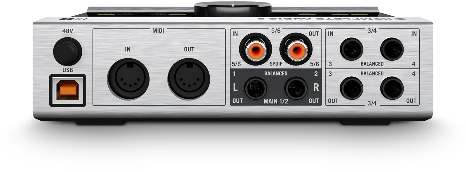

Sziasztok, van egy Xone:92 négycsatis mixer, és egy NI Komplete Audio 6 DAW.
Két bemeneti csati USB-n jön Traktor Pro-ból, ezek az 1/2 Out csatin és a 3/4 Out csatin mennek ki a keverőre TS-RCA kábelekkel, a keverőn ők az 1-es és 2-es csatorna. A keverő 3-as csatornáján a PC hangkártyája van 3.5 jack-RCA kábellel.
Így 1 csati maradt a keverőn, a 4-es. Erre szeretném rákötni a magnó decket és a CD játékost a DAW-on keresztül. Erre a célra a 3-as és a 4-es In csatit használnám az Audio 6-on RCA-TRS kábelekkel, és kimenetnek a 6 S/PDIF Out csatornát használnám oly módon, hogy S/PDIF kábel menne egy konverterbe, onnan RCA-RCA a keverőbe.
Így átdugdosás nélkül tudnám használni a keverő 4-es csatornáján felváltva a magnó decket és a CD játékost. Abban kérném a segítségeteket, mielőtt megveszem a szükséges kábeleket és a konvertert, hogy ez így működőképes elképzelés lehet-e.
Köszi előre is!

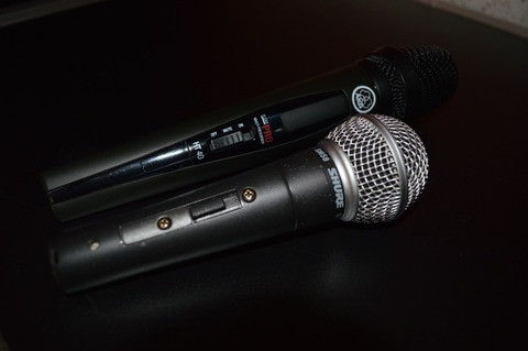

Jól működik a mikrofon és a kapcsoló is. Viszont a Sennheiser-é sokkal finomabban, puhábban kapcsolható, és a kialakítása is gondos tervezésre utal. Talán a későbbiekben elfogadja a tulaj az ajánlatomat
Még vétel előtt képekről ellenőriztem az SM58-at nem-e hamis, csak így mertem megvenni.
Több mint 20 éve egy Prologue L12-t használtam pár évig, annak sem volt gond a kapcsolójával sosem. A képen látható AKG sem könnyen kapcsolható, és a PG58-at még az SM-nél is rosszabb kapcsolni.
Szőrszálhasogatás, de az e845 ezen a téren nálam aranyérmes -

Ha jobban fog gerjedni mint a Shure pg58 akkor nem sokat nyerek vele. Egy Beta már be volt rendelve használtan, megbízható eladótól, csak a kapcsoló hiánya miatt visszamondtam. A zenészbolt látogatása után fogok dönteni. Majd megírom mire jutottam. A Shure-t talán eladni is könnyebb lenne ha megunom a hobbimat
DjKoxi
MineFox54 #1774 üzenetére
A PG58-at bedugtuk a keverőbe az AKG WMS helyére, és ahol az gerjedt, a Shure egyáltalán nem. A hangja is sokkal jobb volt. Nehéz itt vidéken jót választani, mert sok meghallgatási lehetőségem nincs.
Az E945 nekem nagyon drága, és felesleges is. Nem is vagyok nagy szövegelős, de ciki ha gerjed a mikrofon.

Shure-t vennék SM58-as fejjel, gyakorlatilag azt amelyikre van pénzed, ezek mind kompromisszumos darabok, a QLX-D szériánál kezdődik jelenleg a fainság. Van amúgy PGX nyeles Beta58-unk, abból az egyik szervizben van egy ideje, konferálni meg hakniba használjuk. Van régebbi UHF-es meg VHF-es is, működnek, de ritkán vetemedünk rájuk.
Amúgy ha nincs valami extra célja a vezeték nélküli cuccnak hogy ki kell mászkálni vele a közönség közé vagy táncikálni akkor mindenképpen a kábeles SM58-at javasolnám. Gyakori tévedés a kezdők körében hogy majd nekik a rádiós mikrofon fasza lesz, meg megveszik hogy ne kelljen kábelezgetni, holott 35 ezerért megvásárolhatnák az ipari standard, jó hangú, strapabíró, nem gerjedékeny SM58-at és boldogok lehetnének vele, ehelyett vesznek ugyanennyiért valami hulladékot!

PG-t nem vennék. Olcsó dinamikusnak én AT PRO31QTR (kábel->kuka) mikrofonokat használok. Amúgy a Bétát imádom. PG meg a béta között akkora hatalmas luk van, hogy az hihetetlen. Egyébként meg nincs olyan, hogy egy mikrofon valakinek/valamire elég. Az MD421-emet még jobban szeretem, bár az hangszermikrofon, de énekre is zseniális, csak kissé viccesen néz ki egy koncerten)
szabifotos
Vezeték nélküli mikrofon vásárlásán gondolkodom. (leginkább használtban) Először szóba jött az AKG ólcsója, a WMS40 mini Vocal, de használtan közel annyiért már shure van. Gondolom ez jobban megéri.
Shure PG58, Beta58. Mik a tapasztalatok? Van lényegi, számottevő, számomra fontos észrevehető különbség a kettő között? Kisebb fellépéseken teljesítene szolgálatot alkalmanként. Csak szeretném, hogy legyen egy megbízható saját darabom, amit magammal vihetek. Vajon érezném a kettő közötti különbséget? A Beta-ról jobb vélemények voltak, kérdés csak az, hogy egy magam fajta "kezdő" számára megéri-e.Bármilyen tapasztalatot, véleményt szívesen fogadok.
