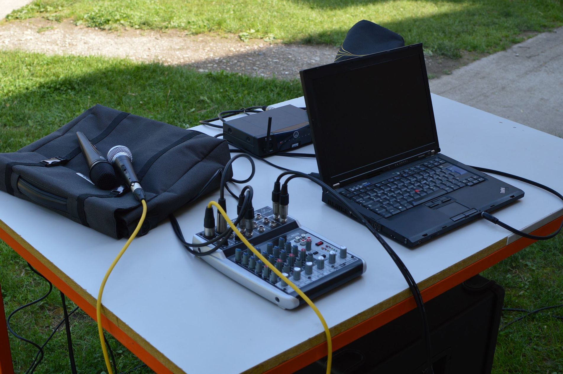

Nem tudom célod-e a dj típusú keverő, és USB interface, vagy megelégszel egy kicsi zenekarival is. A Te laptopoddal megegyezőt kötöttem már 300e Ft-os hangrendszerre Jack-RCA-val, szerintem jól szólt.
Lehet valakik majd mondják, hogy nem jó úgy, azokat szeretettel várom vaktesztre UCA 202 vs T61 alaplapi hangkártya.
Erre rákérdeznék.
A képen 2db EV ZLX15, és 1 dB sub 05d előtt van a laptop, a keverő meg Behringer q802 USB. Hidd el nekem, hogy jól szól. -

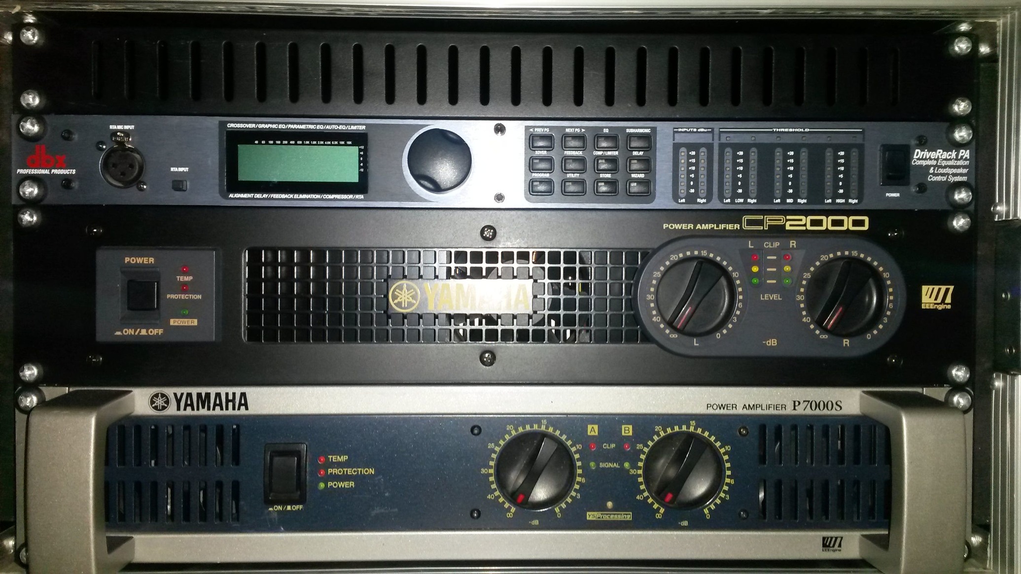

Próbálom másképp leírni mi az ami nem tiszta. Elindul a keverőből a 0 dBu jelszint amiből a crossover csinál a középmagas sávon +1 dBu-t, a mélysávon +4 dBu-t. Ezekkel a szintekkel meg tudom vezérelni a végfokaimat, hogy rendesen szóljanak a hangfalaim, de ne égesse le a tekercseit.
Ez a két szint megy a dbx limiter moduljába. Sajnos nem lehet beavatkozási időt állítani csak treshold, és lágy limitálás értéket. Sávonként lehet thresholdot állítani. Tehát ha a limiter értéket 0-n hagynám akkor a lágy limit már óvatosan levenne a szintből a mélysávon már a 4dBu szint elérése előtt. Ha +2 dBu-ra állítom akkor kb teljesen kiengedi a 4dBu-t, és ha gond van, gerjedés, túlvezérlés akkor 6 dBu-nál többet sehogy sem fog a mély végfokomra engedni. 4+2 az 6.
Jól gondolkozok? Tudom hogy a szubom a beavatkozás idejéig károsodás mentesen elviseli ezt a szintet is.
Ugyanez vonatkozik a középmagas sávra is.
Valószínű, hogy ilyen bemenő jellel a végfokaim clipjelzője és limiterje egyáltalán nem is fog dolgozni, mert csak félig vezérelem meg őket.Ott voltam eltévedve, hogy olyan szintet akartam állítani a limiter thresholdján mint amit a cross kiad. De ez butaság volt részemről. A limiter kap egy jelet, neki teljesen mindegy mennyi és ahhoz a jelhez képest tudom variálni a threshold értékkel, hogy mikor avatkozzon be.
Az nem volt tiszta, hogy ha pl 4dBu-val vezérelek egy végfokot ami így gond nélkül tisztán, dinamikusan megszólaltatja a hangfalam, akkor mennyire állítsam a limitert.

A limiterre visszatérve.
A crossover után van, tehát ami jelet kap neki az az alapszint?
Belegondolva lehet így működik, és akkor ha +2dB-t állítok rajta, akkor az alapjeltől 2 dB-lel magasabb jelnél fog beavatkozni. Mintha egy külön dobozban lenne a limiterem.
Javíts ki légy szíves ha butaságot írok. Azt sem tudom, hogy a lágy vágás is csak akkor indul ha 2 dB-től magasabb jelet kap, vagy már előtte fokozatosan szabályoz egy kicsit? -

Compresszor off volt, gondoltam is hogy felesleges, se hangszer, se mikrofon nem igényli. EQ-t is kikapcsoltam, a keverőn szabályzok ha másfajta a hangszíne a zenéknek. A gerjedésgátló viszont kiválóan dolgozik.
Yamaha s115V a topom, meg egy 15"-os Carlsbro reflex szubom van. ( szub csere folyamatban ).
120 Hz-en váltok LR szűrővel 24dB/okt és a szub alját vágom BW-vel 24dB-el 35Hz-nél.A legjobban a limiter állítására lennék kíváncsi. A P7000s Yamahának 8dBu az érzékenysége, a kimenetet a crossnál 4dB-re tettem, hogy ki ne üssem a 400W RMS 4 Ohm-os szubomat, a topnak +1dB-t állítottam.
Ha a limitert ezeknél az értékeknél 1-gyel nagyobbra állítom és a lágy limitálást feles állásra állítom akkor jól járok el? Vagy tegyem kicsit magasabbra a limiter küszöböt, pl +3 a top csatornán, és +7 a szubon?
A keverőn odafigyelek a kimenetre, a 0 dB-t nem lépem túl, vagy csak minimálisan. Nem hangosítok, az egész cucc mondhatni hobbi célt szolgál, pár felkérést kivéve. Korrekt rendszer, szeretem, és jó lenne biztonságban tudni. Talán a szubom a leggyengébb láncszem de remélem nem sokáig.
DjKoxi
DBX Driverack PA beállításával kapcsolatban kérdezhetek az oldalon?
Elolvastam a használatit, nagyjából tisztában vagyok az alap dolgokkal, de szeretném maximálisan kihasználni amit tud.Erről lenne szó, és érdekelne melyik szűrőt ( L-R, B-W) használjam, diszkó zenénél használjak-e kompresszort kicsi ratio-val, és milyen szintre állítsam a limitert, ha pl 4dBu-val vezérlem a szub csatornát?
Mikrofonom nincs hozzá, érdemes beszerezni? Esetleg van valami olcsóbb helyettesítő mic mint a gyári? ( Renkforce 909 pl)Köszönöm szépen a segítséget előre is! Ha valaki szóban is adna instrukciókat, szívesen visszahívom egy neki megfelelő időpontban ha privátban megadja a számát.
