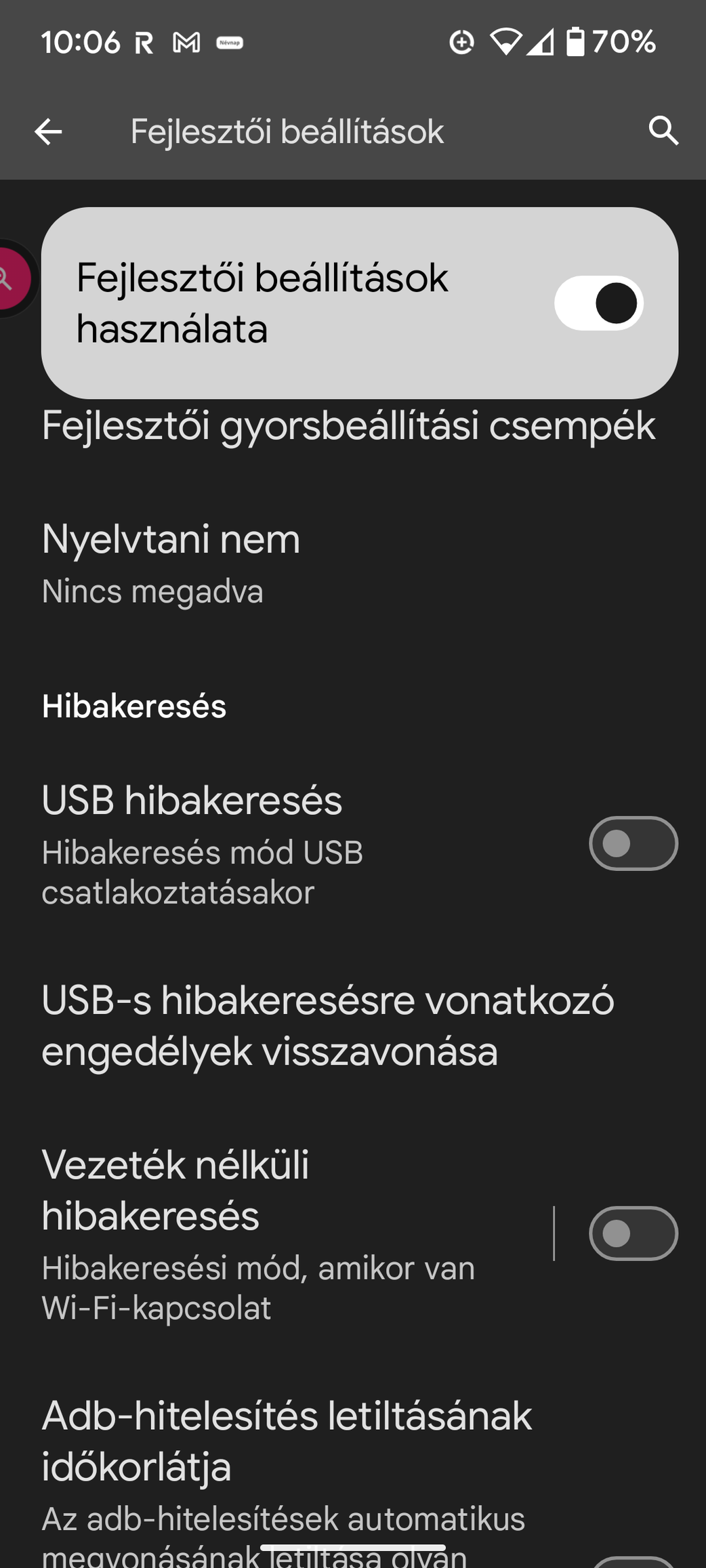

Az alternatív megoldás elszáll, ha frissítik a fejegység firmware-jét.Az USB hibakeresés nálam OFF. [kép]
Ha ugyanebben az autóban működött az AA a P6-tal, akkor a P8-cal is működnie kellene.
Két ötlet, ha jó a kábel:
1. Nem hivatalosan volt aktiválva az AA a Passatban, és később frissítve lett rajta a firmware. Ez esetben újra aktiváltatni kell.
2. Összeakadt valami. Töröld a telefonon az AA appban a párosított autókat. Töröld a Bluetooth menüben is a párosított autókat. Illetve töröld az autóban is a Bluetooth menüben a párosított telefonokat.
Majd párosítsd őket újra Bluetoothon.
Utána egy tuti kábellel jöhet az AA.Dongle témában én is az AAWirelesst ajánlom, ráadásul magyar gyártmány. Két autóban is használtam, bérautókban szintén, mindig működött.
