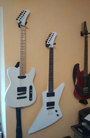

nekem a 2 csinált gitáron az ebayes legolcsóbb nyakak vannak (8ezerHUF freeshipping kategória), semmi bajom velük, koncertre felvételre is ezeket használom. Persze csiszolgatni kellett a bundokat mert nem voltak fényeste polírozva de nem álltak összevissza, nem vágta meg a kezem a végük szóval én elégedett vagyok velük.
