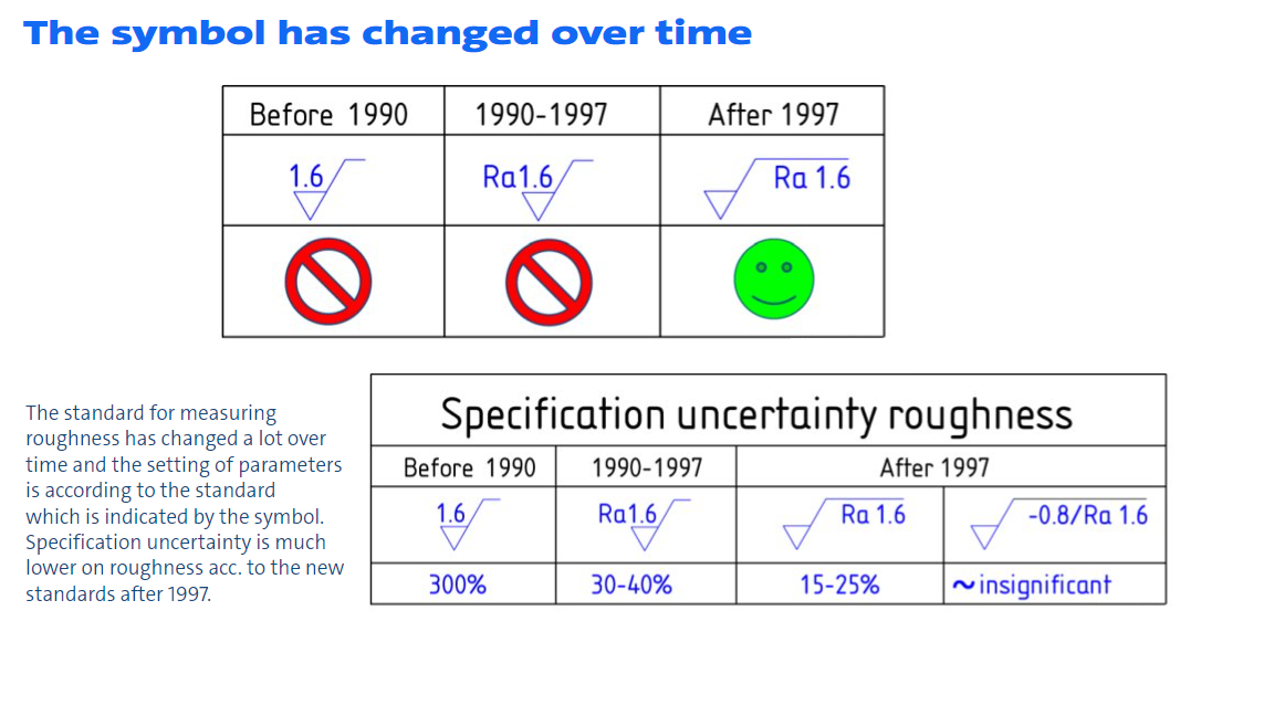

Igen. Szó szerint így van. Megfelelő standardot fellapozva kiderül. A lényeg az, hogy azért lett újra és újra módosítva ez, hogy a bizonytalanságot csökkentse. Az általam rajzon megtalált jel a gyakorlatban szinte bármit jelenthet. A legjobb eset az lenne ha Pt értéket mérne, ami az érdességprofil legfelső csúcspontja és a legmélyebb mért pont távolsága. Viszont nem ismert az , hogy ezt a mérést milyen távolságon végezze, mi a kiértékelési hossz és abból hány darabot használjon. Milyen szűröt alkalmazzon a felület hullámosságának és a tényleges érdességprofil szétválasztásához. Hogy értékelje ki Ra/Rz vagy valami egyéb? Milyen irányultságban végezze a mérést, alkalmazhatja -e a 16%-os szabályt? Stb.
Ezért számít, hogy milyen szimbólum van elhelyezve a rajzon, mivel akkor annak a szabványnak a rendelkezései az irányadók a a mérés elvégzésekor is.
Ha cégnek saját belső szabványa is van akkor azt minden esetben ossza meg az alkatrész gyártójával is. -

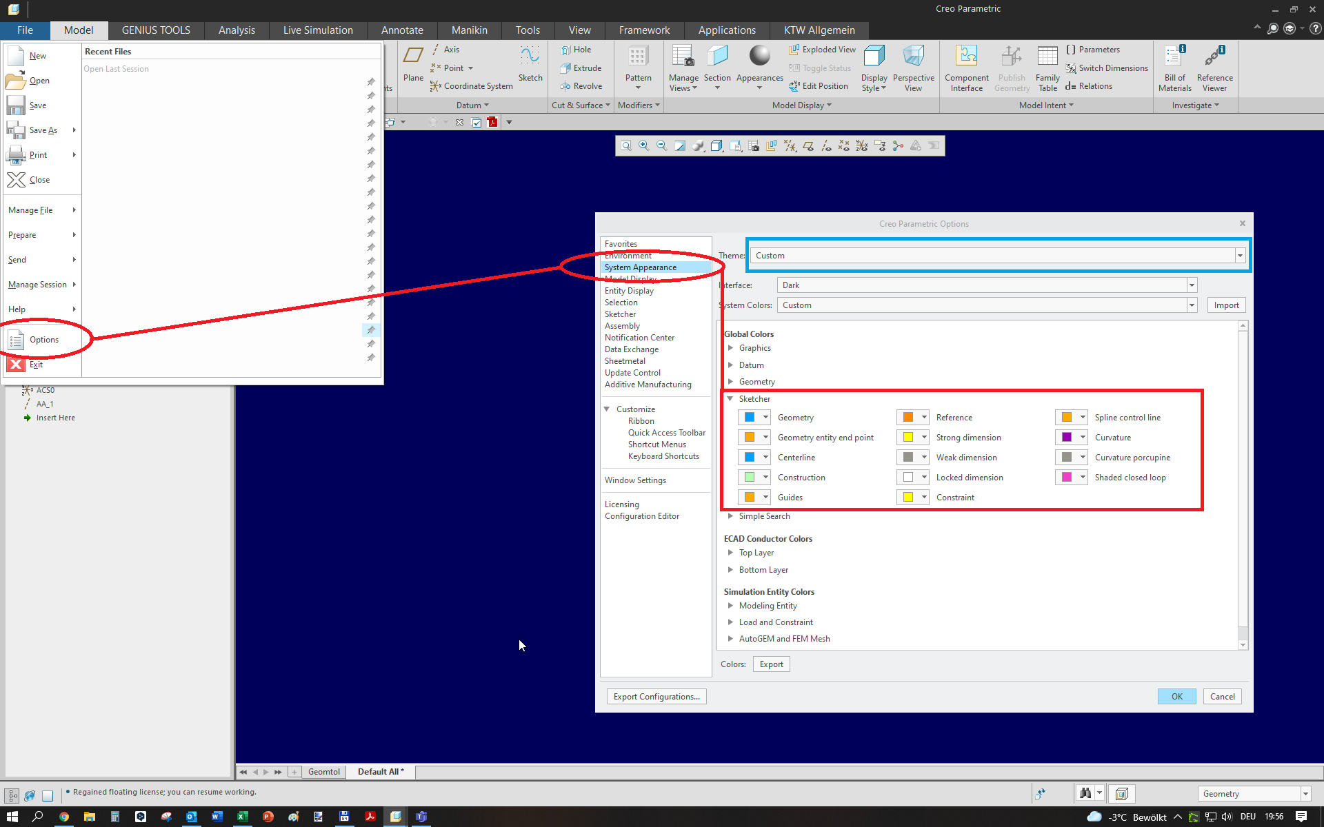

Itt tudod a komponensek színét módosítani.
Vagy a legfelső (kékkel bekeretezett) menüben az előre beállított témák között választani. -
