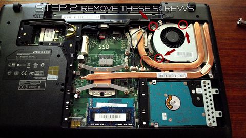

Az, hogy létezik rosszabb, az nem teszi az alient jobbá, nem oldozza fel a szemét gyártása alól, hanem az msi-t tolja még lejjebb. De egyébként ha már a 15R3 a savazott példány, azt inkább a GE63VR-el kellene összehasonlítani. Szerintem ott már a másik irányba billenne vélemény.
A múltkor savaztam a Dell Alienware 15R3-at a hűtése miatt. Most szerelek egy GS-60-as MSI-t, na az a katasztrófa!!! Visszaszívom az egészet! SZTORNÓ MINDEN!!

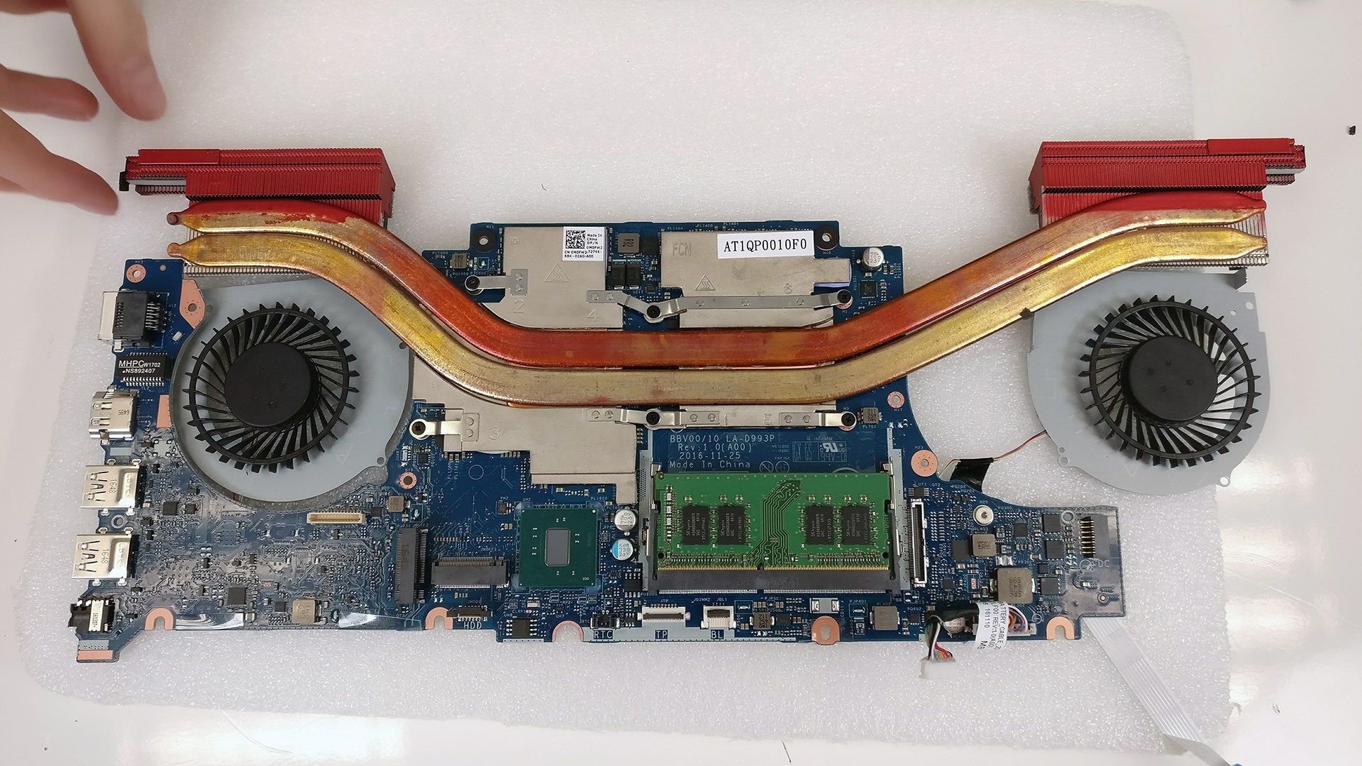

Muerte
#23311

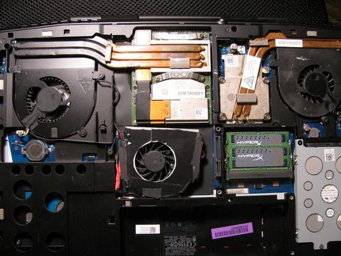

Ennyit erről:
Berakták a 6 magos csodát és arra nem vették a fáradtságot, hogy átdolgozzák a hűtést, olyan minimális minimális mértékben, hogy egy hőcső lenyúljon oldalra és ott is le tudja adni a meleget. Így hát meghagyták a kamu szellőzőt, mert a dizájn az nagyon fontos!!!
Nem is jön ki itt semmi meleg:
A mostani AW-k is thermodinamikailag már így is zsákutcák. Nem is értem a Dell miért erőltette tovább ezt a dizájnt és miért nem tért vissza a 15R2 17R1 vastag dizájnjára? Nem hinném, hogy hatványozottan megugrottak volna az eladások a vékony de Kardassian-segges gépeknél (amik nem mennek be a kijlző méretükhöz árult táskákba) Pont e miatt az én következő gépem sem ilyen AW lesz... Hanem valószínűleg majd egy régebbi, sokkal gyengébb hardverrel, mert ahogy Kretén is én is már csak a retró játékokat nyomom, ha meg kell a kraft rácsattintom az AGA-t a 1080-al... (vagy akkor már 1180?)

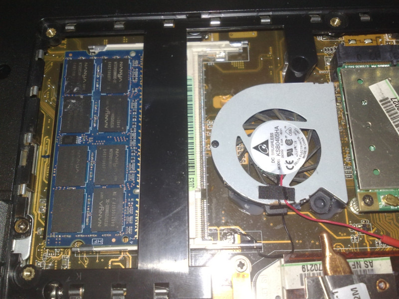

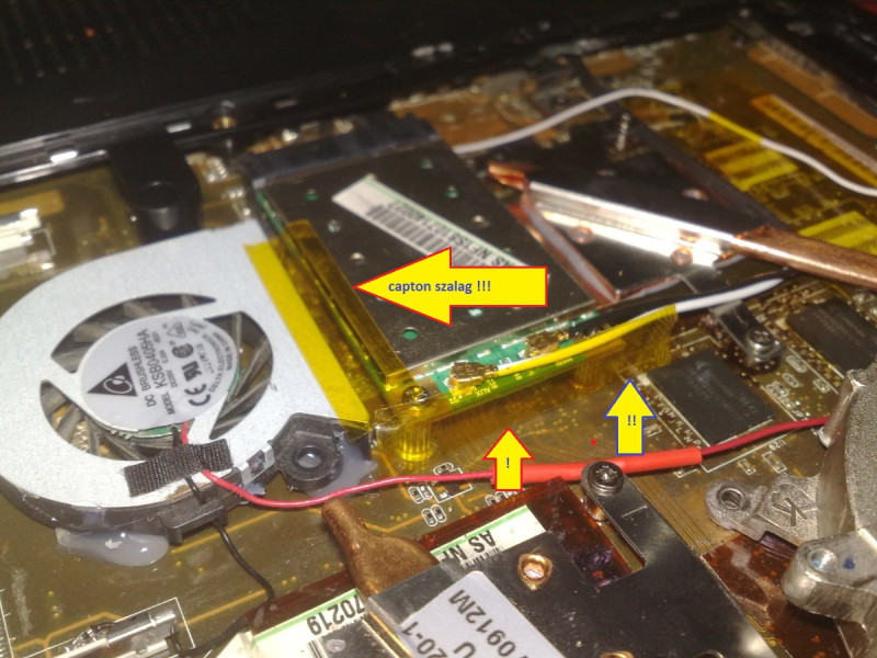

A gépház aljába ragasztottam öntapadós szivacsot ami a kékkel jelölt részre feküdt,hogy ne engedje szanaszét a légáramot és a gépház végébe furkáltam neki a kijáratot a dekli aljába pedig a bejáratot.
Ja és igen a venti táp vezetéke kapott diódát is ,nehogy dinamóként üzemeljen a kikapcsolás pillanatában!

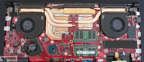

Én se az AW-be alkalmaztam elsőként!
Toshiba x200 -ba 2008 környékén (talán pont annak köszönheti hogy a mai napig müxik talán egyedüliként ezen a Sárgolyón) cpu C2D és vga nv gtx8700m.
Ja és egyszer még egy MSI GX700-ba,nagyjából az is 2008 környékén,de azon a szaron semmi se tudott segíteni (és a gépháza is darabokra eset 2-3 év alatt). -
De az igazi profik, a WiFi kártyát a külön hűtik:
Felhívnám a figyelmet a kapton szalagból mókolt légcsatornára!!
Na ez sem lesz 4GB-ra bővítve! És az igényes GND (azaz a Vcc - ) a ram foglalaton megvan?

Darth_Revan
#23303
Pont ugyanazt mint amit anno az AW m17x r4 gépembe amit utólag beleraktam: telibe szellőzteti a vgá-t.
( lenyúlta az ötletem a mocsok clevó-s mérnök) Nekem 10-15 fokot vett le a vgáról az a venti és az igazi kényeztetést a VRM és a Vram élvezte!
A képen látható,hogy ott abban a clevóban a PCH chip is jól jár azzal a ventivel,de összességében a véleményem szerint, a cpu ha i7 akkor az az 1 cső kevés lesz neki.
A vga hűtése talán elég egy 1070-nek
,de egy 1060-nak biztosan. -
