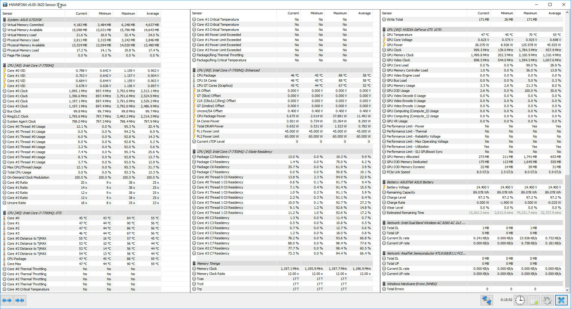

Érdekes mód most meg minden jó... GTA5 (max. grafik) 71-72c CPU max és GPU még 50c-t sem éri el...
Akkumulátor és hálózati (áram ellátás) rész is jó. Ezek ilyen "beérik" dolgok vagy mi?
Igaz párszor BIOS Update / Downgrade is volt...lehet az segített helyre billenteni. FAB Boost Auto-n még mindig nem úgy megy ahogyan kellene... így marad a Manual. Fan Control se oldja meg...ennek "gyárilag" kellene 4k rpm fölé mennie, mint ahogyan korábban is ment. -

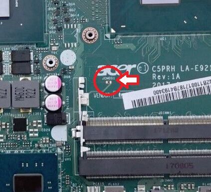

Ez kimeríti a szopás fogalmát
-Szedd szét
-Választ le az akkut
-Vedd ki a ramokat
-Keress egy ilyet a memóriák alatt:
-Zárd rövidre 30 másodpercig
-Utána vissza a ramokat
-Akkut
-Rövid ima, hogy sikerüljön
-BekapcsHa nem sikerült, akkor írj privátot. (az lesz amit Pocok mond)

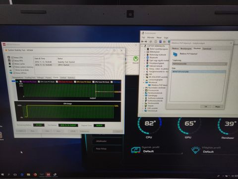

Nekem is 88c fok HWiNfo szerint és GPU-Z szerint 90c fok a max. FireStrike Bench alatt[kép] - [kép]
Bőven jó lehet, mert gyártói spec. szerint 100c fok a max. (ami még belefér i7-7700HQ esetén)

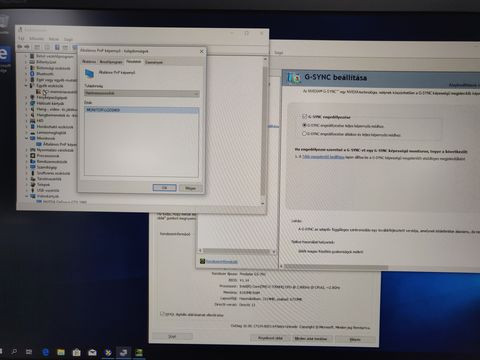

Lehet már csak én lovagolok a témán, de most pontot teszek a kérdésre :
Ez (Acer Predator G5-793-74GY) tud G-Sync-et vagy nem?A bolt és a gyártó szerint nem.
Viszont én nem hiszek nekikBementem a Nyugati Acer Shop-ba és magam ellenoriztem le, így remélem biztok a válasz hitelessegeben
