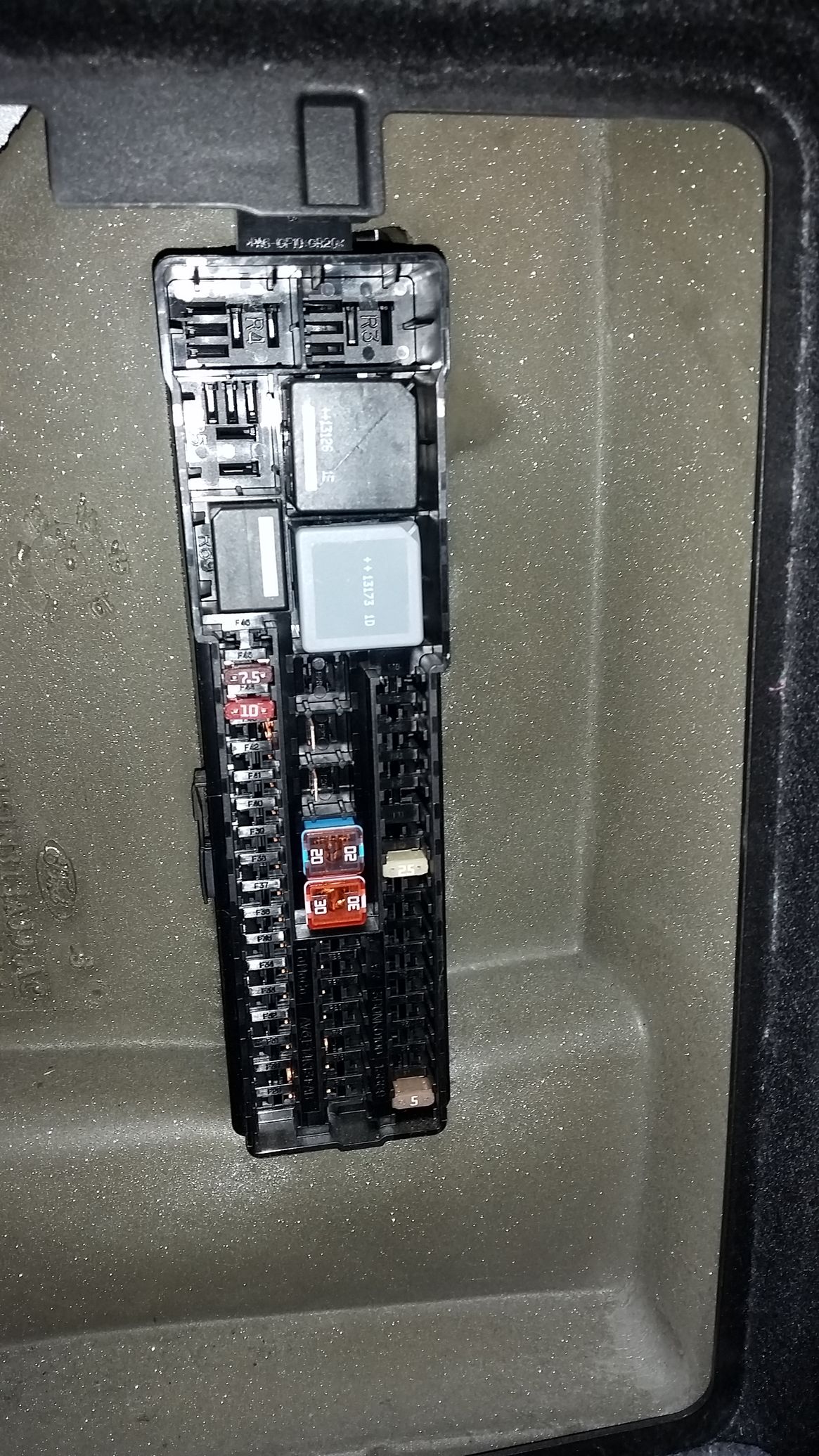

Most vettem észre, hogy a csomagtartóban, bal oldalt található biztosíték doboz teteje hiányzik. ( Focus 2013 kombi )
Nem tudjátok ez a fedél kompatibilis más Focus modellekével?Más: Az üzemanyag szintjelzőnek van tartalék jelzése? Lámpa világít akkor? Ha igen ez hány litert jelent? A computer "jóslata" hogy mennyit mehetsz még a tankban lévő üzemanyaggal az mennyire pontos?

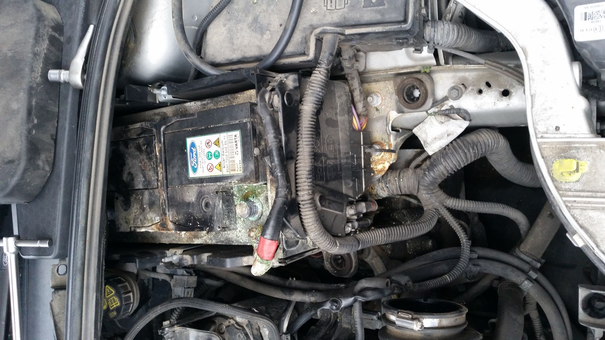

Ma hazaértem és 10 perc múlva visszamentem az autóhoz. Elindítottam, majd 5 mp múlva leállt. Indítóztam, de semmi. Rövid tanakodás után rájöttem, hogy nem hallom az AC pumpa zúgását, ha ráadom a gyújtást. Na irány a motortér megnéztem a biztosítékát, ami ki volt égve. Kicseréltem, majd 1 mp alatt el is indult. Mentem vele egy 10km-es próbakört , de nem jött elő a hiba. Tudom, hogy menet közben ritkán áll meg, de lehetséges előjele ez egy AC hibának? A legnagyobb bajom, hogy hajnalban indulok Boszniába. Van másik megoldás, hogy az asszony Puntojával indulok el, de akár az is elromolhat. Pár szerelő havert felhívtam, de azt mondták, hogy akár lehet még 1 évig is jó, de lehet 10 km múlva beáll sajnos nem lehet megjósolni. Végül a kérdésem az, hogy valakinek volt már ilyen hibája és mik a tapasztalatai? -
embe
ReFleXx #11416 üzenetére
Akkor már rég túl voltam rajta.
csak mivel melóztam aludni kellett egy kicsit közben.
Radi:: nem űrhajó ez, csak túl van lihegve a dolog....és nemcsak az én részemről.
xeon.Szabi : na jó...most már hagyjatok ezzel a sok hülyeséggel! Én csak egy akksit akartam cserélni.

Focus II-nél mi okozhatja azt, hogy hideg indításnál a motor elindul, majd egyből leáll? Ha adok neki egy kis gázt, akkor nem áll le. (1.4 Benzin).
A C30-nál (ami mint tudjuk Focus II csak Volvo köntösben) meg azt írták, hogy ha akkucserekor nincs folyamatos töltés alatt egy pótakkuról, akkor onnan az életbe el nem járok, tréler és szerviz, mert letilt a francba.. aztán, hogy a valóságban is így van-e, azt inkább nem teszteltem.

molnarpeter #11411 üzenetére
A BMS szenzor resetelésére találtam egy módszert, ami vagy működik...vagy nem.
A link : Tessék.
Itt szerepel ez a "kapcsolgatós" módszer.Vagyis:
1: Beül gyújtás rá
2: Tompított fényszóró felkapcsolása
3: Hátsó ködfényszóró kapcsolót 5x megnyomni
6: Vészvillogó kapcsolót 3x megnyomniNem törődni, a vészvillogó kattogásával, várni.
Ezután elvileg az eddig világító akksi ikon 3x felvillan. ha nem akkor várni kell, és kb. 20 mp. múlva villan fel.
Nekem kb. 20 mp. múlva megtörtént ez a villanás. Lehet nem is történt meg a BMS resetelése.....akkor placeboként működik a dolog.
Még írják, hogy akkor is megtörténik a resetelés, ha az akksiról mindkét sarut lekötöd egy éjszakára.
ReFleXx
az enyemben talaltam infot errol hogy akku eletkor, de anno nemtalaltam megoldast ennek hazilagos lenullazasara. azota azt olvastam hogy igy lehet:
-tedd a fenyszorot auto-ra vagy tompitottra
-10mp-en belul, kapcsold be a hatso kodlampat 5x aztan az elakadasjelzot 3xha mindent jol csinaltal az akksi jel 3x fog villogni.
embe
Még hogy túllihegem a dolgot...
Valszeg erre az akkucsere regisztrációra gondoltak.
Akkucserét követőn csinált már valaki ilyen akku regisztrációt?
Még csak nem is hallottam ilyenről....És még ezt is írták:
"Gyári diagnosztikai fejjel, vagy olyan Ford-specifikus diag rendszerrel, ami tudja ezt a funkciót.
Vannak amúgy olyan rendszerek, amik többféle akkukapacitást is támogatnak, de ezt szintén át kell állítanod a diaggal. A cserét azért kell regisztrálni, mert az energiamenedzsment figyelembe veszi az akku korát, a kapacitását pedig azért kell pontosan tudnia, mert annak függvényében korlátozza a töltőáramot." -
