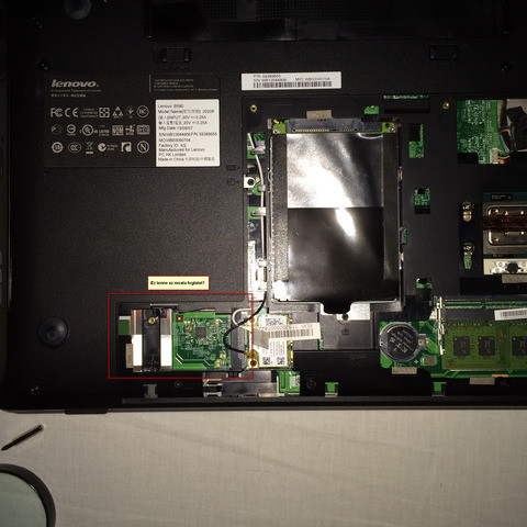

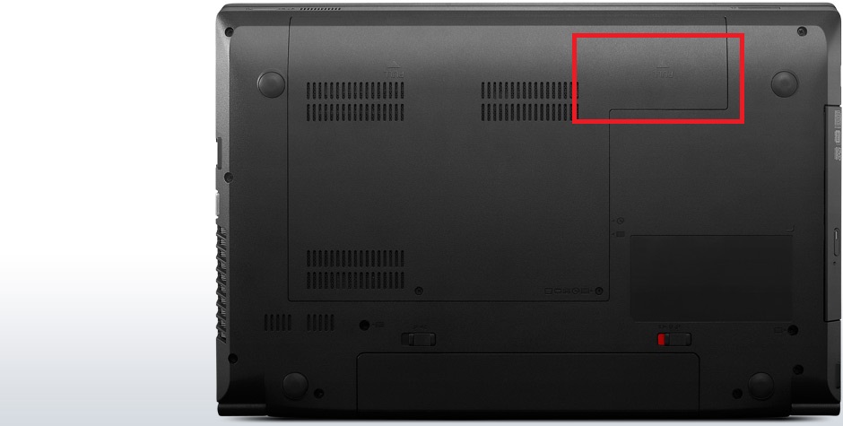

A Laptop belseje rendszeresen szoktak sűrített levegő spray-el kifújni tehát a por miatt nem lehet. Az a gond, hogy körülbelül a ventilátor a laptop egyik végében van, míg az SSD a másikba. És a fedél ami lefedi, ott pont nincsen semmi szellőző nyílás.

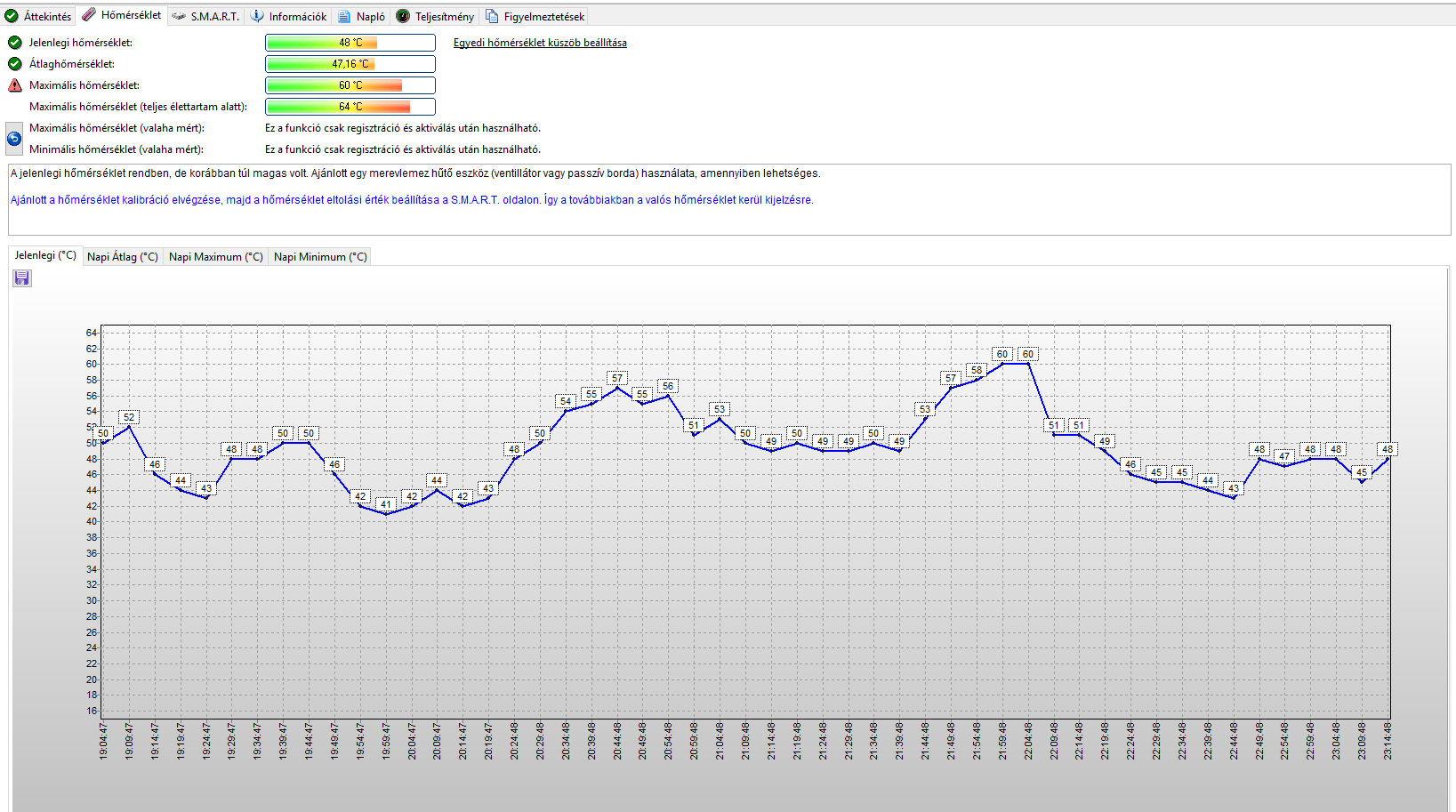

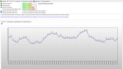

A pirossal bekeretezett helyen van az SSD.Tegnap alátettem egy laptop hűtőt, akkor lejjebb ment a hőfok, de amikor nagyobb terhelést kap gyorsan elérte az 50 fokot.
