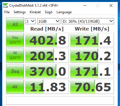

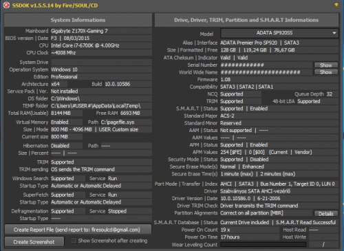

bul07

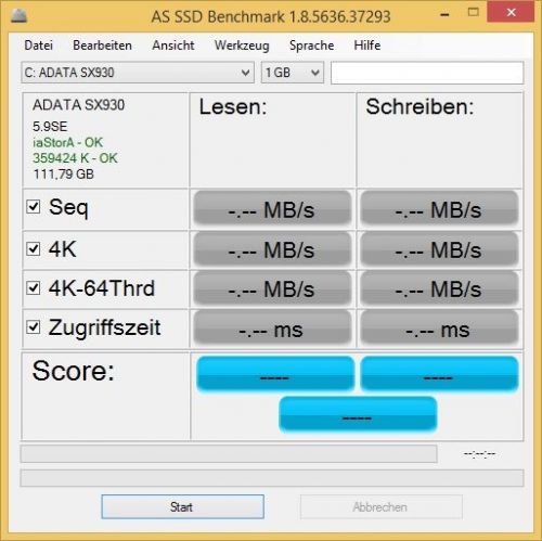

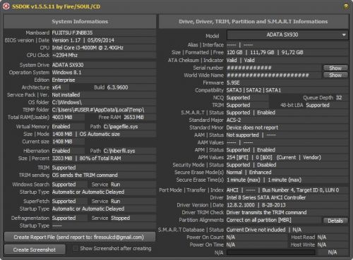

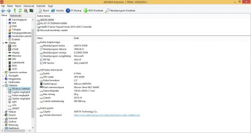

Laptopba szeretem SSD-t de a sebességgel nem vagyok megelégedve, nagyon nem hozza a gyári értékeket[link]
Fujitsu Lifebook A544 laptop VFY:A5440M73A5HU [link]
ADATA 120GB XPG SX930 [link]Beépítés-telepítés egyszerű volt, és az ajánlott programok szerint minden jó(ahogy nézem), de a sebbésség nagyon elmarad , mintha csak Sata 2 csatlakozóra lenne téve, de ugye ez nem lehetséges mert merevlemez ki SSD be volt a szerelés
Sebesség, bármiféle driver telepítés előtt
Két furcsaság van amit nem vágok, három helyen nincs adat
Jobb oldalt
Alias/Interface
TransferLátok valami hibát ami ezt okozhatja?
( ͡° ͜ʖ ͡°) Samsung Galaxy A52S / Samsung UE48H6400 / Touran 1.9PDTDI 90LE (2005)(BRU) ( ͡° ͜ʖ ͡°) ---->"A nők pedig olyanok, mint a parkolóhelyek. A jobbak mind foglaltak, a maradék meg vagy rokkant, vagy fizetős..." - By:elfelejtette
xuldar
Nem a legújabb SSDOK-t használod, pedig az SSD-d típusa elég új. Nem lehet elvárni egy régebbi verziótól, hogy támogassa a legújabb darabokat is.
Az eredményeid tipikus SATA2 eredmények. Nem néztem utána, az Intel ICH8 milyen sávszélességet kínál, de egyáltalán nem magától értetődő, hogy SATA3-nak kellene lenni benne. A gyártók a legkülönbözőbb helyeken spórolnak.Azért jó mazochistának lenni, mert ha rossz, akkor jó. De ha meg jó, akkor rossz, tehát jó.

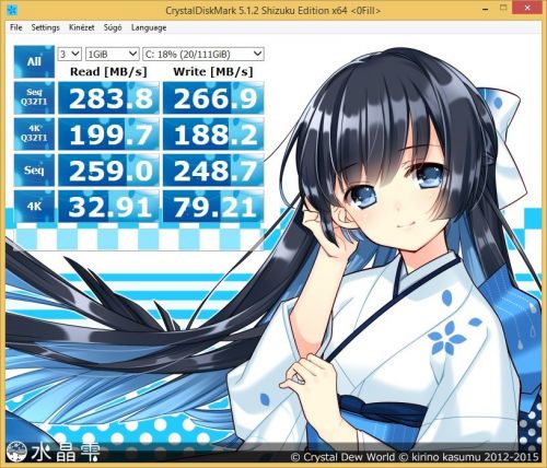

Sziasztok, bocs az off-ért, de tudna vki segíteni, Crystaldiskmark progi lefuttatása után az adatokról hogy lehet screenshotot csinálni? Nem tudok rájönni, köszi.
[ Szerkesztve ]
The Truth Is Out There - Az igazság odaát van
Dee Dee
válasz Dee Dee #22608 üzenetére
Ezt meg tudnátok nézni?
Annyi még, hogy egy régebbi ssd-ről (samsung 830 talán) hoztam át a W7 oprendszert Samsung Data Migration Software -el. Volt egy-két kék halál az új oprendszer indulásakor, de ez lehetett valami alaplap gond miatt, most jó. Viszont, sokkal lassabb a W7 bootolása. Ezzel mit lehetne kezdeni?köszi!

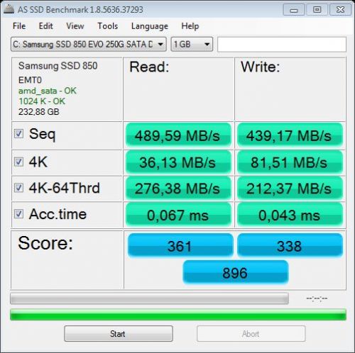

Ma tulajdonosa lettem egy 250 GB-os 850 EVO-nak Sokat olvasgattam, végül nálam ár/érték arányban ez nyert. Múlt héten ebay-ről is megérkezett a HDD caddy a DVD helyére (postaköltséggel együtt is töredékáron a boltihoz képest...), szóval adott volt hogy a HDD helyére bepattintsam és felpakoljam az EVO-ra a Windowst.
Egy Dell XPS l502x-be került és így utólag fogalmam sincs miért vártam ezzel az upgrade-el 4 évet. Végre értelmet nyert az i7-es proci. Bekapcs és 30 másodperc múlva már vígan netezek. Összehasonlítás képpen egy céges aktuális HP Elitebook egy i5-össel semmivel sem gyorsabb.
Most már csak gyűjtenem kell a tapasztalatokat, de addig is szeretnék tanácsot kérni lapozófájl optimális méretéről és egyéb beálltásokról, amik óvják az SSD-t.
Előre is köszi!
Kis mini teszt! Adott két noti, márka-széria ugyan az bele is 99%-ban. Egyikben intel 530, masikban hyperX fury. Minden helyen az intel veri időben a furyt, látványosan. Driverek ugyan azok plusz az inteles belakott rendszerű. Win7 mind a kettőn. Legjobban a vírus keresőben vannak difik. Érdekesség.
