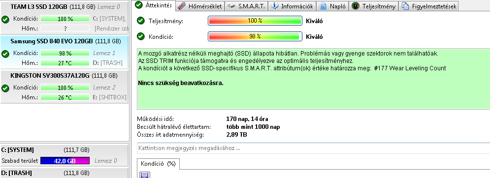

Kolondrum #25904 üzenetére
Hát gondolom a limites modelleknél közvetlenül a megadott tbw korlát szerint pörög le, minél kevesebb ez az érték, annál gyorsabban. Ekkora mélységben nem olvastam utána.
A 850 nem tudom milyen, a 120-as 840 EVO-m 12,5TB-tal tart 93%-nál 2+ évesen, 20,3GB/nap írással.
De semmi nem történik akkor, ha kevesebb. Ha zavar, akkor told el a SMART értékeket és újra 100%-ot fog mutatni a HDS nyitólap. -

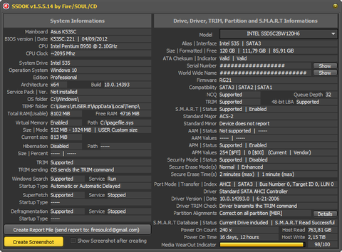

Igen, de ez minden SSD-nel igy van a mukodesukbol kifolyolag. Az osszefoglaloban benne van miert. A problema az Intel 530 es 535-nel az hogy tul hamar megy sleep mode-ba ha nincs olvasas/iras (750ms?) es ilyenkor automatikusan megy a takaritas belul full page write-okkal. Ettol durvan megno a NAND irasok mennyisege. A javito script amit a az egyik felhasznalo az Intel forumban linkelt annyit tesz hogy periodikusan beolvas egy random teruletrol valamit hogy az SSD soha ne menjen sleep mode-ba. Ez feljebb tolja a fogyasztast ami desktopon mindegy, de kicsit a homersekleteket is. Az Intel azt mondja a gari a host write ertek alapjan van, ugyhogy ez a problema elmeletileg mindegy, de azert megiscsak motoszkal az ember fejeben hogy nem OK ez igy

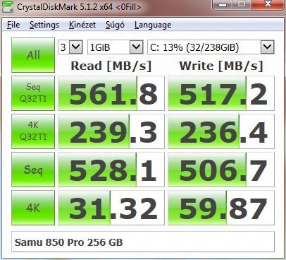

Az SX930 nem tömörítős, ott nem fontos. A Sandforce-os vezérlőknél nem szabad elfelejteni a 0Fill-t, ha a gyári számokat akarjuk viszontlátni. A segédletben azért van kiemelve, hogy ne legyenek felesleges kérdések.
gb4400: Az Intelnek vannak SF vezérlős SSD-i is, az Adatának nem tudom.

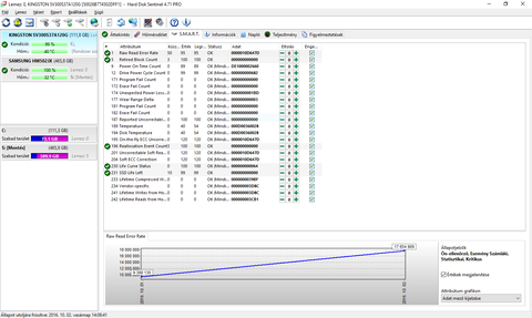

Nálam jól mér mindent, indítások számát nem jelzi. 2014 nyarán vettem, kis megszakításokkal 24/7-ben megy. Most 446 napot ír, kondi 97%. Első pár bekapcs után 99 lett, gyakorlatilag 2-t esett 4,7 TB írással. Ez egy samu 840 evo 250-es. Sok indítást/leállítást nem kapott, bőven 300 alatt kell lennie, de inkább 200.

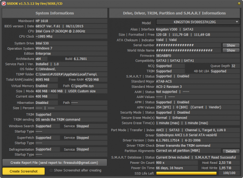

A Kingston honlapján pont ez a firmware van feltüntetve legutóbbiként. Biztos, hogy ez az új revízió. No meg mennyi esélye van annak, hogy majdnem 2 évig porosodjon valahol egy bolt raktárában egy népszerű típus?
Az enyém 507KC4, és még a régi, tehát nem igaz, hogy az 506 után mind az.
radi8tor
MODERÁTOR

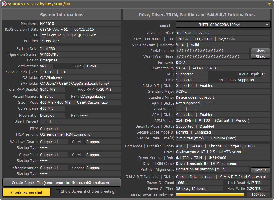

Kolondrum #21297 üzenetére
Firmware alapján lehet megmondani
SSDOK vagy Crystal Disk Info kiolvassa. -

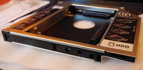

Az a gond, hogy nem vagyok egy nagy barkácsoló... Fúrásnál tuti valami rosszul sikerülne, minimum benn marad kis forgács a gépben és szép kis zárlatot csinál. Az alaplapot sem nagyon merem teljesen kiszerelni, egyszer csináltam meg, amikor a BIOS elemet akartam cserélni és annak is szerviz lett a vége.
Így akkor inkább ne erőltessem a dolgot?
Igazából van benn most egy 2.5" SSD a HDD helyén, az meg a DVD helyén, de kezdem kinőni a HDD-t és pont van itthon elfekvőben egy terrás, úgyhogy azt szeretném a 2.5" SSD helyére tenni. De lehet nem ér meg ennyi kockázatot a dolog. -
Kolondrum #20720 üzenetére
1. Ha az SSDOK azt írja, hogy az SSD-n le van tiltva a derfragmentálás, akkor az úgy is van.
2. W7 óta nem kell az az egész szolgáltatást tiltani ez miatt
3. Ha ezt megtetted(már mint, szolgáltatás szinten letiltottad a defrag FX-t), akkor a lemezkezelőben(Windows lemezkezelőre értendő) kb semmit nem tudsz vele kivitelezni(nem csak SSD, hanem HDD szinten sem, mert a Windows lemezkezelője hibával indul(azaz nem indul)). -

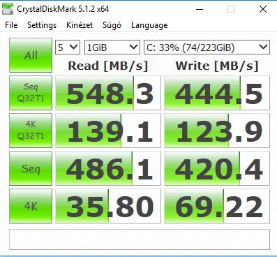

Nagy mintám nincs, de mostanában lehetőségem volt összehasonlítani hármat: 830, Hyperx Fury, 850 EVO. Win7+progik telepítése, frissítések, beállítások és az ezekkel járó újraindítások.
A 830 és a fury közt nem láttam különbséget, de a 850 evo már annyival jobb, hogy simán érezni. És semmi csúcsgépek, csak C2D-k sata2-vel. -
somé
Kolondrum #19431 üzenetére
Érzem, ha átvitt értelemben is, ha meg az általam és mindenki által használt Mark-kal lemérném, nem aludnék jól utána.
22-ért vettem a 850 EVO-t 5 év garanciával, tudtál volna ebben az árban jobbat ajánlani újban? Szigorúan ami ténylegesen megközelíti a leírt gyári értékeket? Nem hiszem. -
