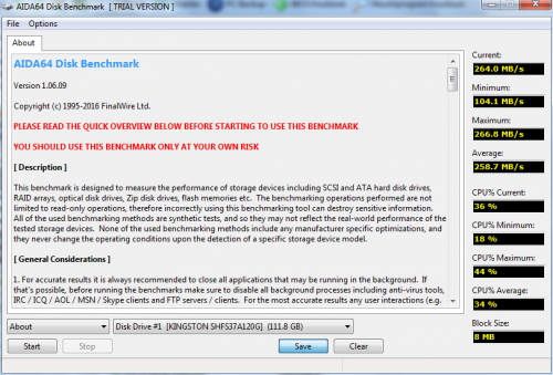

Tipikus SATA2 eredmények. Egyrészt nem Aida64-gyel mérünk, másrészt ne várj SATA3 sebességet egy SATA2 csatlakozótól (ez a palack nyaka). Ha van az alaplapodon (ezt sem tudjuk, milyen...) SATA3 csatlakozó, de nem a chipsetben, hanem külső vezérlőről, ott sem fogja hozni az 500MB/sec sebességet.
Másrészt ha rendszermeghajtónak használod, nem fogod érezni a különbséget, mert a 4KQ32 eredmények nem szokták nagyon túllépni a SATA2 sávszélességét. -

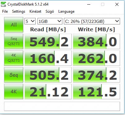

Nos bekerült az asztali gépbe egy Samsung PM851 256Gb SSD
Ezek lettek az eredmények:
Ez így okés? Egy adata SP550 120 Gb ssd-ről lett AOMEI progival klónozva a rendszer.
Az adatának azért az írás jobb volt:Na nem mintha éreznék különbséget a kettő között, de azért még is.

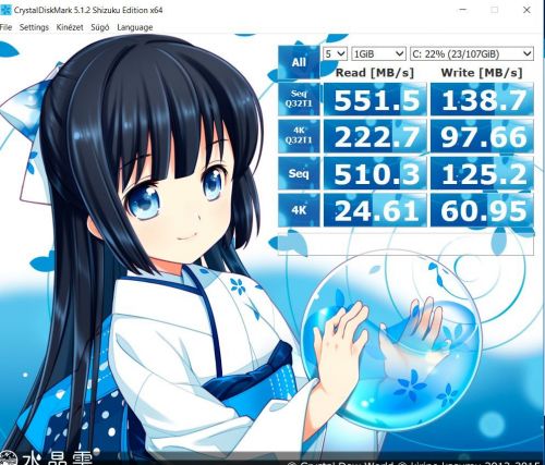

Kb 30-40 perce szereltem be a Lenovo Y580-as gépembe az alábbi SSD-t melyhez egy teszet futtattam:
SSD: samsung pm851 128gb msata
Nekem írási sebesség karcsúnak tűnik illetve 1 dolog amit észre vettem:
1. Samsung Magican szofteren belül a Firmware update nem akítv menüpont sajnos, csak a Benchmark, Optimalizálás, biztonsági törlés működik... Ennek így kell lenni, mert tudtommal igaz 840EVo-m van asztali gépben, de ott Firmware-t tudok frissíteni.
Segítséget/infót előre is köszönöm.
A Samsung Magican az alábbi onfókat írja még ki nekem:
- Firmware version: EXT4AD0Q
- ACHI bekapcsolva, SATA 3 csatlakozva -

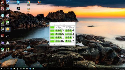

Beüzemeltem az első SSD meghajtómat (Adata 128GB Premier Pro SP920), de nem tudom mennyire elfogadhatóak az alábbi adatok? Win10 tiszta telepítés, csak a win driverei, és a vírusirtó kikapcsolva a méréskor.
