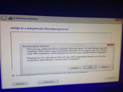

Lehet meg van a megoldás
USB-ről nem lehet telepíteni. Az komoly...
fer

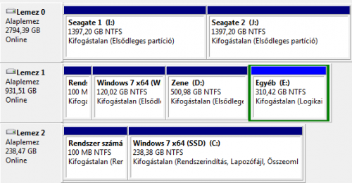

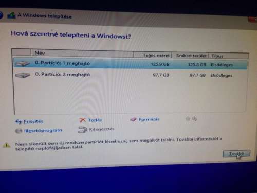

Az 1. partíció nem teljesen üres, 100Mb-al kevesebbet mutat, meg neked nem hozott létre rendszerpartíciót! Ha még nem próbáltad volna, akkor formázd le egy másik gépben teljesen, és fuss neki újra! Meg nem ártana minden felesleges dolgot lehúzni, amennyiben ez lehetséges!
Írtam is rá javaslatot, hogy törölj minden partíciót a 0. lemezről és utána jelöld ki a szabad területet, hogy ő hozzon létre partíciókat...

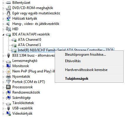

Ice&Lime #14935 üzenetére
Mindent elkövetek, amit ajánlasz, de úgy tünik ez nem rajtam múlik.
Íme az általad javasolt inteles fül:Próbáltam visszakeresni a driverek sorban, de semmi.
A felkínált lehetőségek közül visszaállítottam a korább drivert.Ezt hozta vissza.
Semmi nem változott, illetve valamivel lassúbb lett.
De az eszközkezelőben most sem látom sehol a SAT AHCI verziót. -

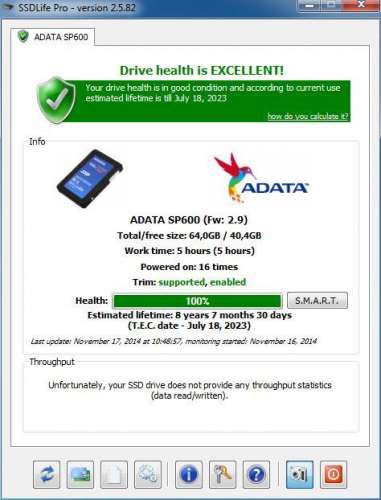

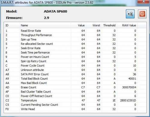

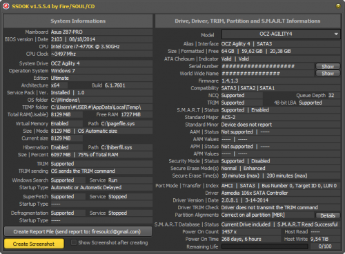

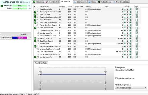

Mondjuk a SMART lapot decimális értékekkel nem raktad be, de eléggé magáért beszél a dolog hogy az SSD élérte tervezett élettartamának végét (amit a gyártó garantált hibamentes működésre/használatra). Elfogytak a tartalék cellái, így nyilván innen már rizikós a használata.
Ezt én már csak max letöltésre használnám meg valami ideiglenes tárolónak aminél nem baj ha adat elveszik vagy probléma van vele.
Ezt most vetted? Jól átvertek...
Pedig az a 9-10TB írás még nem is sok, elvileg sokkal tovább kéne bírnia.

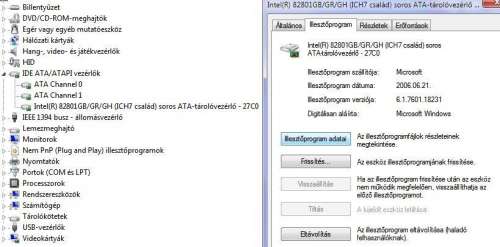

Unteroff
Unteroff #14933 üzenetére

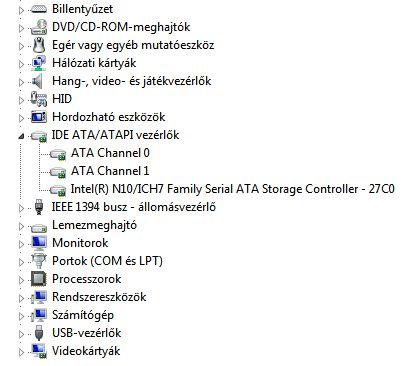

No sikerült az Szabványos AHCI 1.0 Serial felrakni, de megjelent mellette egy ATA Chanel 5-ös, illetve nem változott semmi se (SSDOK, HD sentinel még mindig +1-1 hiba, Info se más), a fenti képekhez képest.
Esetleg ha nem az SSD, akkor az alaplap a ludas? Táppal sincs semmi baj, meg Sata kábelt is cseréltem... (most még nagyon nem is akartam nagyon SSD-t ebbe a gépbe venni...
Esetleg máskor megpróbálom az én gépembe belerakni, hátha ott nem produkálja a problémát.
Vagy egy újra telepítés, és a VGA és LAN-on kívül semmit nem rakok fel? -

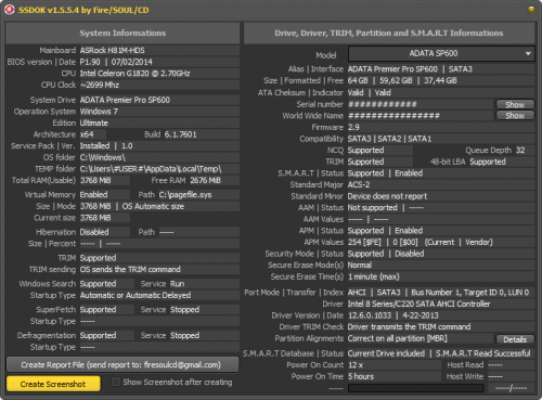

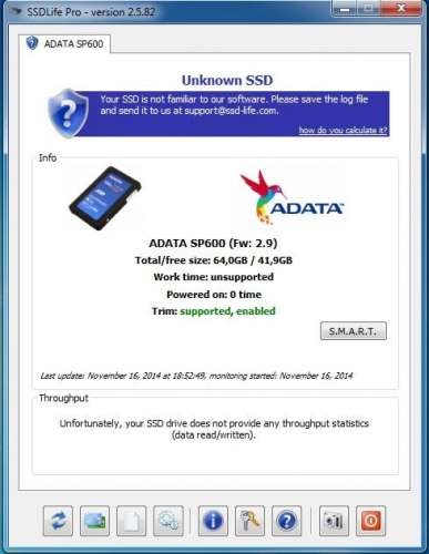

Unteroff
Doky586 #14907 üzenetére

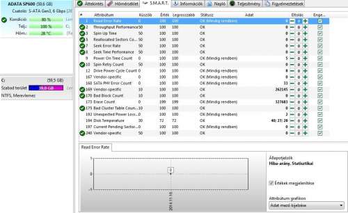

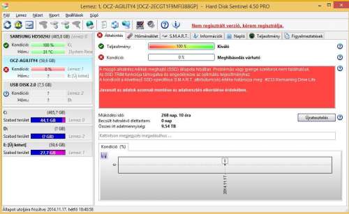

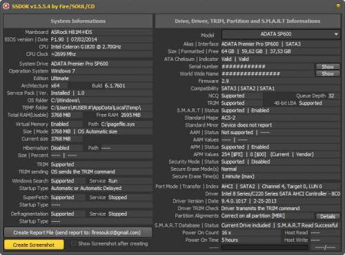

No valamit sikerült alkotnom, van itt pozitív, semleges, meg hál' Istennek negatív is:
P:
Végre felismeri (valamennyire) az SSD life pro:
Meg van itt egy HD sentinel is:S: Még mindig nincs írva, mennyi adatot írt, stb:
Illetve a rossz:
Megpróbáltam megcsinálni a leírás szerint (harmadjára megtaláltam azt a fránya 1.0 verziót), de újra indítás után magától restart, de a win úgy néz ki, kijavította.
Kábelt kicseréltem, másik csatlakozóba is, nem látok rajta törést, de a hd sentinel minden újraindítás után ad hozzá 1-2 új hibát az adatátvitelnél... -

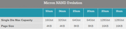

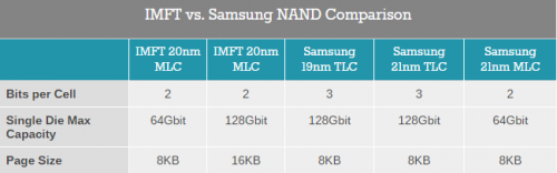

Nem kötekedésnek veszem, hanem lustaságnak, mert erre is úgy fogok válaszolni, hogy beszúrom a top5 google találatok közül azt a kettőt, ami első ránézésre a legrelevánsabbnak tűnik.
Ez a második google találat a micron.com-ról, vagyis "közvetlenül a ló szájából", ahogy az angolszász szerzője mondhatná (már ha valamiért lónak szeretné magát nevezni):
Ahol is ez olvasható:
“Page is the smallest unit of storage that can be written to, typically 4K or 8K."
De az első találat sem rossz:
http://codecapsule.com/2014/02/12/coding-for-ssds-part-2-architecture-of-an-ssd-and-benchmarking/
"Cells are grouped into a grid, called a block, and blocks are grouped into planes. The smallest unit through which a block can be read or written is a page. Pages cannot be erased individually, only whole blocks can be erased. The size of a NAND-flash page size can vary, and most drive have pages of size 2 KB, 4 KB, 8 KB or 16 KB. Most SSDs have blocks of 128 or 256 pages, which means that the size of a block can vary between 256 KB and 4 MB. For example, the Samsung SSD 840 EVO has blocks of size 2048 KB, and each block contains 256 pages of 8 KB each."
Az a pár Mb-os Erase Block, ami pár száz Page-ből áll, az szó szerint Erase Block, vagyis egy-egy ilyen blokk törölhető egyszerre. De az írás Page-enként történik.
De eleve csak gondolj be abba, hogy mennyire beb@szna, ha pl. a szintetikus random 4k írás teszt minden IOPS-ra 1-2Mb írást generálna az SSD-n belül. Futtatnád a sok tízezer IOPS-t generáló tesztedet, aztán hirtelen azon kapnád magad, hogy elhasználtál több tucat P/E ciklust (és valószínáleg tapinthatóan meleg az SSD pár perc után
Egy nap alatt ki lehetne így nyírni egy 840 EVO-t (P/E ciklus elkoptatással vagy túlmelegedéssel), ha ez így működne, nem? -

Ha a Samsung maradt volna inkább 21nm-es (vagy akár 19nm-es) csíkszélességen ahelyett, hogy visszaugrik 40nm-re, de ezzel párhuzamosan MLC helyett SLC konfigurációra optimalizálta volna a 850 Pro alapját képező V-NAND lapkáit (valószínűleg így is nőhetett volna, de legalább is nem lett volna rosszabb a névlegesen "garantált" írási ciklusok száma a 20nm-es MLC-hez képest, miközben a négyzetes területszámítás szabályai alapján még kisebbek is lehettek volna a lapkák) és ez kijött volna egy hasonló árszabásból, akkor szerintem csak úgy a hecc kedvéért is lecseréltem volna a 840 Pro-t (így viszont eszemben sincs, inkább cserélnék 256Gb-os 840 Pro-ra, amin több szabad helyet tudnék hagyni, így még gyorsabb is lenne, mint egy 128Gb-os 840 Pro, csak ott lenne a terület is tartalékba, ha néha kell átmenetileg valami váratlan dolognak).
Nem tudom, hogy a Samsung-nak ez miért nem jutott eszébe, mert az apró szeletes random írás/olvasás-t valószínűleg megdobhatta volna kicsit, a szekvenciális írás/olvasás pedig már amúgy is ki volt lőve a SATA3 határára, tehát ott amúgy sem nagyon volt hova tovább, ha ettől féltek, hogy lentebb nem szabadna. Mert amúgy meg megy V-NAND enterprise termékekbe is.
Sk8erPeter #14924 üzenetére
Ez egy 2010-es cikk. Akkoriban még az SLC-k domináltak. Én a ma legszélesebb körben elterjed MLC-s SSD-kre gondoltam.
Itt egy példa miként nőtt az Intel-Micron NAND Page mérete az évek során:
http://www.anandtech.com/show/7147/micron-announces-16nm-128gb-mlc-nand-ssds-in-2014Egy másik táblázat a Samsung NAND lapkáiról (+ néhány Intel-Micron ismétlés):
http://www.anandtech.com/show/7173/samsung-ssd-840-evo-review-120gb-250gb-500gb-750gb-1tb-models-testedTehát az utóbbi években 4k-ról 16k-ra nőtt a legnépszerűbb SSD-kben használt NAND flash memóriák Page mérete, ami két dolgot jelent: ma valószínűleg 8k-s a legtöbb aktív, otthoni felhasználásban lévő SSD (ezért írtam ezt az értéket), látjuk, hogy SSD-nként többféle lehet (legalább három féle létezik a közismert SSD-k közt, összesen talán még több, továbbá ahogy telnek az évek, talán még több méret lesz jelen, ha felszalad 32k-ra, pl. az olcsó TLC vagy netán QLC NAND-ok Page mérete).

Unteroff
FollowTheORI #14908 üzenetére
Akkor elméletileg nem romlott a kondíciója, igaz? Majd holnap megnézem a kábeleket, de elég gáz, hogy a hozzá kapott kábelek törtek lehetnek.

röpülős #14910 üzenetére
Indítsd el az Eszközkezelőt, majd a listából válaszd ki az IDE ATA/ATAPI vezérlők fület, majd a fülön belül a megjelenő SATA AHCI driver-en jobb egér gomb klikk és a lehetőségekből ki kell választani az Illesztőprogram frissítését, majd a kis ablakból az Illesztőprogramok keresése a számítógépen opciót, utána a Választás a számítógépen található illesztőprogram-listából-ra kattintva kiválasztjuk a Szabványos AHCI 1.0 Serial ATA-vezérlőt és katt egyet a Tovább gombra. Ezután újraindul a gép akár többször is és beállítja az alapértelmezett eszközt.

varmi2
Ha új ssdre akarok telepíteni win8.1-t, és a telepítővel akarom megformázni, és kialakítani az egyetlen partíciót rajta, akkor milyen beállításokkal? fájl rendszer: gondolom ntfs, de mi legyen a lemezfoglalási egység mérete? -
Unteroff #14901 üzenetére
A SATA PHY Error Count okozza... valószínűleg valami kábel vagy csatlakozási vagy hasonló hiba miatt szökött fel ez az érték. Volt pár váratlan tápmegszűnés is, lehet épp akkor jött elő a SATA port probléma is.
Ha kicserélted a kábeleket ellenőriztél mindent és az értékek sem változnak már akkor nincs gond.Figyeld, ha nem változik semmi akkor nem kell aggódnod.
Ha igen akkor át kell nézni újra a kábeleket esetleg cserélni, csatlakozásokat megtöréseket ellenőrizni (alaplapon és a meghajtón is).Nem hiszem ez most így garis probléma, mert más hiba nincs.
Unteroff #14905 üzenetére
Nem látok semmi problémát, de valóban nem riportolja az írt adatmenniséget..
Szerintem te is kapcsold át az intel driverét a M$ szabványos-ra ahogy előbb itt jakos73 mondta valakinek. Leírást itt találasz hogy kell átkapcsolni: [Hogy tudom visszaállítani a Windows 7 alap IDE vagy AHCI driver-ét?] (bármikor átkapcsolhatod, és azt használod amelyik szerinted gyorsabb/jobb)
röpülős
Ice&Lime #14842 üzenetére
Köszi az infót Jakos,
A klónozás előtt minden drivert frissítettem a SlimDrivers-el, és a BIOSt is.
Amit lehetett elolvastam itt a fórumon e témában és amit tudtam állítottam is."Windows 7 esetén
# WIN gomb + R, írd be, hogy regedit és enter
# Navigálj el az alábbi kulcsig
HKEY_LOCAL_MACHINE\System\CurrentControlSet\Services\msahci
# A jobb oldali panelon található Start nevű elemen duplaklikk és módosíts az értékét 0-ra
# Indítsd újra a gépet, azonnal be kell lépni a BIOS-ba, megfelelő menüpontban állítsd át a SATA üzemmódot AHCI-re és lépj ki a BIOS-ból a módosítások mentésével."A Start elemet is 0-ra állítottam, majd jött a BIOS, de nem találom ezen a helyen a SATA - AHCI-ra állítási lehetőséget. Lehet, hogy az alaplap nem tudja? EG41MF-US2H
Soma korábban ajánlotta, hogy az MS drivert cseréljem le.
A Win driver oldalon nem találtam AHCI drivert. Honnan tudom letölteni?Köszi és üdv
