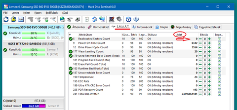

Soma01 #29951 üzenetére
Valaha mért, azaz HD Sentinel mérte a gépeden. De akár meg is kérdezheted a topikjában, ha pontos választ szeretnél.

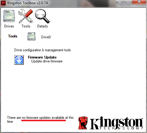

Soma01 #29857 üzenetére
Nem tudom, nem próbáltam még.
Tegnap jött meg az SSD, egy iMac-ba kerül majd, csak gondoltam előtte még frissítem a firmware - bár nem biztos hogy kell egyáltalán.
Csak notebookom van másik, abba pedig nem tudom direktbe beletenni, ezért gondoltam az USB-s megoldásra.(#29858) Glaz-dozfhut
Az tény, hogy nem lenne szerencsés, ha frissítés közben valami elszállna, nincs kedvem ajtótámaszt csinálni belőle, ahhoz kicsit drága volt. Köszi a figyelmeztetést!Megvárom amíg beszerelem, aztán majd meglátom frissítem-e

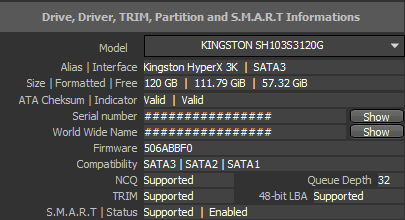

Soma01 #29160 üzenetére
Nekem se írta ki, mivel OEM SSD-m van, de amikor le akartam tölteni a CrystalDiskMarkot, akkor véletlenül a CrystalDiskInfot töltöttem le, és láss csodát, az felismerte és kiírja az összes lényeges adatot.

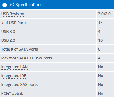

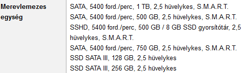

Soma01 #14778 üzenetére
Ez elég szomorú.
Utánanéztem a problémának, ez a gyártói oldal: [link]
Ez van a szegényes manuálban (utalás rá, hogy kaphatsz SATA3-as SSD is a notiba
A chipset HM86, az intel oldalán, pedig ez van:
Az indirekt következtetésem az, hogy a chipsetnek lehet 2 db nem SATA3-as portja
.Javaslom a Fujitsu support-ot megkérdezni ebben az ügyben.
