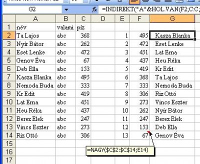

tegyetek az összpontszámhoz egy korrekciós értéket:
pl: ha A1 az összpontszám, akkor =A1+sor(A1)/1000
majd a cellaformázásnál vegyétek le a tizedesjegyet (1000 helyett lehet bármi, de a lényeg, hogy a sorszám/1000 ne menjen 0,5 fölé)így ha lesz is két pl. 5 pontos, az egyik 5,001 a másik mondjuk 5,003 lesz (bár 5-nek fog látszódni mind a kettő), viszont az fkeres külön-külön fogja kiértékelni, "kerekítés" nélkül.
persze ha abból indulok ki, hogy lehet fél pont is, akkor úgy is lehet formázni a cellát, talán nem lesz akkor sem gond a korrekcióból, legrosszabb esetben 1000 helyett 10000-t tesztek bele
