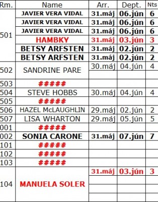

Megpróbálom ábrázolni mit is szeretnék.
A lényeg annyi, hogy mindenki két éjszaka alszik ugyanabban az ágyneműben, harmadik éjszakára már újat kap, kivéve, ha az az utolsó éjszakája a hotelben.
Manuális megoldása pedig így néz ki - segítségül pirossal jelöltem az utolsó éjszakásokat - vagyis akiknek az ágyát másnap át kell húzni, lilával pedig azokat, akiknek másnap át kell húzni az ágyukat mert még legalább két éjszakát maradnak utána.
A lepedőket mivel másnap kell áthúzni, ezért az eltolódás az összegzős táblázatban. Vagyis akinek az utolsó éjszakája hétfőn van, annak kedden húzzák át az ágyát, kedden kellenek az új lepedők.

Segédoszlopot használj. G-H oszlop közé tégy be egy új oszlopot, majd miután kész az egész, rejtsd el. Így most a H oszlopot fogod használni - amelyet most szúrtál be, és nem az eredetit, amit a képen látsz.
H14 esetén mindenképpen új lepedőd van - ha jól értem a dolgot. H15 esetén akkor van új lepedőd, ha az a cella nem üres és nem egyezik meg az előző cellával.
Tehát: H14 = "Új"
H15: =HA(ÉS(H15<>"";H15<>H14);"Új";"")Majd lehúzod végig a H15ös cellát a G oszlopban szereplő adatok szerinti sorig.
Ezután: G11: ide jöhet a számlálós függvényed.
Rejtsd el a H celládat.Ismételd meg minden szükséges oszlopban a fentiek alapján a feladatot.

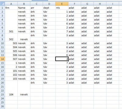

Na próbálkoztam még, és működik, már csak annyit kellene megoldanom, hogy ha az aktuális lapot átmásolom mondjuk egy Today feliratú munkalapra, akkor az Nts oszlopban lévő számok eggyel csökkenjenek, vagy automatikusan, vagy gombbal.
Erre a problémára új modulba (Inset>Module) tedd be a következőt:

End SubNekem így néz ki a munkalapom amit kezel:
Kiindulásnak jó aztán majd pontosítasz.
Másik hülye kérdésem is lenne.
Van egy tábla, olyan mint amit először küldtem, (a rémes háttérszínes). Ebben dolgozik egy kollégám, aki folyamatosan aktualizálja. Namost valahogy meg kellene oldanom, hogy a fájl amivel dolgozik, nálam is megjelenjen, de az enyémben már lennének plusz sorok, teszemazt összesítések, ilyesmi, de azt nem szeretném, ha ő ezeket a sorokat bármiféleképpen módosítani tudja, legjobb, ha nem is látja. Meg lehet-e oldani valahogy az ilyen kapcsolatot két fájl között, vagy tudtok-e megoldást rá? Csavar még az egészben, hogy neki vannak összevont cellái, viszont az én fájlomban ezeket ki kell iktatni, vagyis azok a cellák amik össze vannak vonva úgy jelenjenek meg, hogy mindegyikben ugyanaz az érték van ami az összevont cellában (akár 5-6 soron keresztül is).Remélem érthetően fogalmaztam...

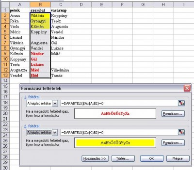

Kijelölöd a tartományodat C3-tól jobbra, és le, ameddig kell.
Feltételes formázás, Új szabály, A formázandó cellák kijelölése képlettel.
Az "Értékek formázása, ha ez a képlet igaz" rovatba ezt írod:
=DARABTELI(B:B;C3)=0, és megadod a zöld karakterszínt.
Újabb formázás, a 2. képlet =DARABTELI(D:D;C3)=0, itt az áthúzott szöveget adod meg.A feltételes formázás képletében az első egyenlőségjelet úgy kell érteni, mintha egy HA feltétel lenne, vagyis HA a darabteli függvény az előző oszlopban nem találja meg az aktuális oszlopbeli nevet, akkor az aktuális név legyen zöld színnel írva (C oszlopban kezdődött a formázás, ehhez képest a B az előző oszlop).
Javaslom, hogy háttérnek pasztell színeket adj, mert a mostani a vad piros, és lila háttéren nem látszik majd a zöld szöveg.
