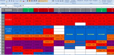

Huhha nem nagyon látom át.
Mutatok két képet. A bal oldali a manuálisan megoldott táblázat, ennek kellene valahogy kijönnie, a jobboldali a segédtáblám.
Már csak a pirossal kiemelt rollovereseket kellene megoldanom, hogy szintén csak beágyazósok(make) legyenek.
Valakinek ötlet? Az alaptáblát szivesen elküldöm mailcímre, hogy ne kelljen szenvedni vele.
Az O14-be beírt képletem: =HA(G14="";"EMPTY";HA(DARABTELI(H:H;G14);HA(DARABTELI(F: F;G14);HA(DARABTELI(I:I;G14);"rollover";"maketoo");"make");"CO"))

Megpróbálom ábrázolni mit is szeretnék.
A lényeg annyi, hogy mindenki két éjszaka alszik ugyanabban az ágyneműben, harmadik éjszakára már újat kap, kivéve, ha az az utolsó éjszakája a hotelben.
Manuális megoldása pedig így néz ki - segítségül pirossal jelöltem az utolsó éjszakásokat - vagyis akiknek az ágyát másnap át kell húzni, lilával pedig azokat, akiknek másnap át kell húzni az ágyukat mert még legalább két éjszakát maradnak utána.
A lepedőket mivel másnap kell áthúzni, ezért az eltolódás az összegzős táblázatban. Vagyis akinek az utolsó éjszakája hétfőn van, annak kedden húzzák át az ágyát, kedden kellenek az új lepedők.

]Sziasztok!
Szeretném a segítségeteket kérni megint
A csatolt táblázat az alapom. Kis magyarázat hozzá: Egy hotel egy heti foglalásait tartalmazza, szobatipusonként van szinezve, bal oldali táblázatban található, hogy az adott szobában hány sima és hány dupla lepedő található az ágyakon. A cellákban a nevek szerepelnek. Értelemszerűen valaki egy valaki több napig tartózkodik. A cellákat a foglalások sorrendjében töltik fel, így általában ugyanaz a személy nem ugyanabban a sorban szerepel a következő napon.
Talán még hasznos tudni, hogy akik a következő napon már nincsenek a táblázatban, az azt jelenti, hogy másnap jelentkeznek ki, vagyis aki hétfőn szerepel, az kedden jelentkezik ki, kedden kerül lecserélésre az ágynemű.A megoldandó problémám a következő: Ki kellene számolni, lehetőleg makró nélkül, hogy melyik napon hány lepedőt kell kicserélni az egész hotelre vonatkozólag. A kijelentkezők esetében ez egyértelmű, aki másnap nem szerepel a listában az kijelentkezik, így le kell cserélni az ágyneműjét. Ehhez pedig hozzájön az, hogy ha valaki 2 éjszakánál tovább marad, akkor minden második napon áthúzzák az ágyát, tehát azokba a szobákba is új ágyneműk kerülnek. (aki egész héten marad, annak kedden, csütörtökön és szombaton is áthúzzák az ágyát)
Próbálkoztam darabteli függvény segítségével segédtáblával megoldani, de nem igazán sikerült tökéletesen. Bármilyen megoldás érdekelne, akár segédtáblával megoldott, akár csak összetett függvénnyel

Bocsi a késői reagálásért
Szépen működik köszönöm szépen!

Na próbálkoztam még, és működik, már csak annyit kellene megoldanom, hogy ha az aktuális lapot átmásolom mondjuk egy Today feliratú munkalapra, akkor az Nts oszlopban lévő számok eggyel csökkenjenek, vagy automatikusan, vagy gombbal.
Másik hülye kérdésem is lenne.
Van egy tábla, olyan mint amit először küldtem, (a rémes háttérszínes). Ebben dolgozik egy kollégám, aki folyamatosan aktualizálja. Namost valahogy meg kellene oldanom, hogy a fájl amivel dolgozik, nálam is megjelenjen, de az enyémben már lennének plusz sorok, teszemazt összesítések, ilyesmi, de azt nem szeretném, ha ő ezeket a sorokat bármiféleképpen módosítani tudja, legjobb, ha nem is látja. Meg lehet-e oldani valahogy az ilyen kapcsolatot két fájl között, vagy tudtok-e megoldást rá? Csavar még az egészben, hogy neki vannak összevont cellái, viszont az én fájlomban ezeket ki kell iktatni, vagyis azok a cellák amik össze vannak vonva úgy jelenjenek meg, hogy mindegyikben ugyanaz az érték van ami az összevont cellában (akár 5-6 soron keresztül is).Remélem érthetően fogalmaztam...

Lenne az előbbivel egy kis gondom, nem értem mi lehet a probléma.
Csatolom a táblázatomat amivel dolgoznom kellene, erre kellene megcsinálni ezeket a beállításokat amiket leírtam az előbb. Lehet hogy a cellaösszevanások miatt vagy ilyesmi, de nem működik tökéletesen. Amit küldtél képet abban is valami nem stimmel nekem, mert pl Előd csak egy napra jött tehát neki is meg kellene kapnia a sárga hátteret..Az én táblám meg még annyiban nehezebb, hogy vannak olyan nevek amik többször szerepelnek egy oszlopban ami annyit jelent, hogy több szobát is ugyanarra a névre vettek ki, illetve egy névvel nem csak azonos típusú szobát vehet ki (lásd: G16 és G18-as cella).
A táblázatban a jelölések: a nevek mögötti betűk jelölik, hogy milyen áron vették ki a szobát (tehát lehet hogy csak ketten vannak egy négyágyas szobában) a cellaháttér is ennek megfelelően van. Felső sorban a napok. Bal oldali oszlopban a szobák típusát jelölték.Annyiban változtatnék a formázáson az előbbihez képest, hogy mondjuk az utolsó éjszakájukat itt töltőket áthúznám, az érkezőket meg zöld betűszínnel jelölném.
Itthon magyar 2007es office-om van, a melóhelyen meg angol van, ha ez számít. Először itthon szeretnék rájönni aztán segítené a munkámat benn.
