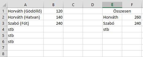

Delila_1 #20019 üzenetére
Szóval ugye az lenne a kézenfekvő, hogy HA a cellában szerepel a Horváth, akkor legyen pl. 1, ha nem szerepel legyen 0.
Ugye ez működik teljes cellaegyezésnél, de az adott cellában a "Horváth" után még más is szerepel, ami más és más.
A szövegegyezőséget így értettem.
A képlet valamiért nem működik. Megnéznéd?
Köszönöm. -
