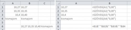

Mutt
the radish #19283 üzenetére
Hello,
Az ÖSSZEFŰZ függvény szöveges eredményt ad, ezért hiába állítasz be számformátumot, nem fogja használni.
Az én javaslatom a SOKSZOR függvény.
pl. =SOKSZOR(0;3-HOSSZ(HÓNAP(MA())))&HÓNAP(MA())A fenti példa mindig 3 karakter hosszan fogja megjeleníteni az aktuális hónap sorszámát; annyiszor ismétli a 0-t, hogy 3 karakteres legyen a végeredmény.
üdv.

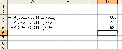

the radish #19277 üzenetére
Hello,
Ha D-oszlopban vannak a sor azonosítók, akkor az INDIREKT függvény segít:
=HA(INDIREKT("Q"&D3)<CD$1;0;INDIREKT("M"&D3))üdv
