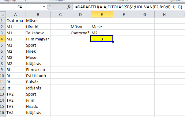

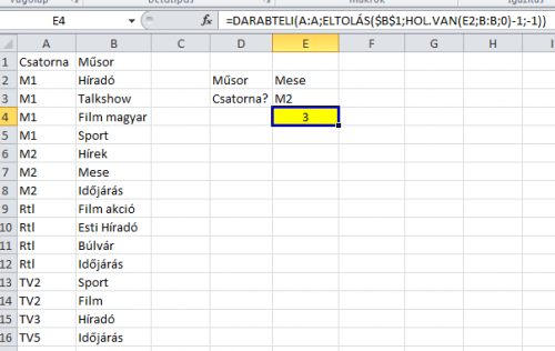

Mutt
RAiN91 #17301 üzenetére
Hello,
...nézze meg a mellette lévő tőle balra lévő cellát, és ha ott is szerepel egy másik adott szöveg, számolja meg, hány darab ilyen cella létezik....
Itt megint az ELTOLÁS függvényt tudom javasolni, mert azzal lehet mindegyik irányban a referenciához képest mozogni (estedben balra kell egyet menni, ez a -1). A feltételek szerinti darabszámot pedig a DARABTELI függvény adja meg.
Csináltam egy butuska példát, ahova be kell írni adni TV műsort, ehhez a műsorhoz megkeresi a tőle balra lévő TV csatornát és megszámolja hogy ez a csatorna hányszor szerepel az első oszlopba. Remélem a minta alapján tudsz építkezni.
üdv.

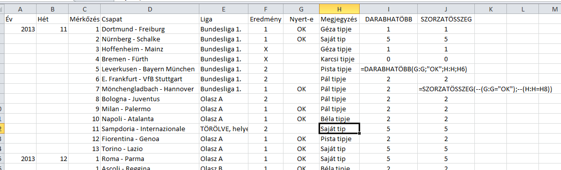

Excelbarat
RAiN91 #17286 üzenetére
Hi
Valóban, színeket nem tudsz számolni. De viszont a cellákban lévő értékeket már igen! Ergo ha mondjuk a 80 és 100 közötti értékek a zöld színűek akkor ezt írd egy cellába:
=DARABHATÖBB(A1:A10;"<100";A1:A10;">80")A1:A10 -ben vannak nálam az értékek.
Remélem segített valamit
üdv -

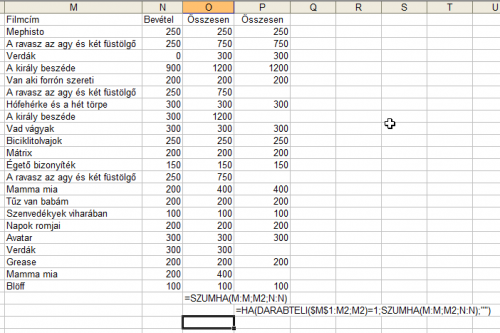

Mutt
RAiN91 #15907 üzenetére
Hello.
O2-be mehet ez a képlet és húzd le:
=SZUMHA(M:M;M2;N:N)Azonban ennek az a hátránya, hogy ismételni fogja az értékeket minden Mephisto-nál, így többször fogod látni ugyanazt a számot.
Ha csak egyszer szeretnéd látni, akkor lehet használni KIMUTATÁST (Pivot), vagy egy ilyen képletet is:
=HA(DARABTELI($M$1:M2;M2)=1;SZUMHA(M:M;M2;N:N);"")Ez két részből áll:
- a második rész a már korábban leírt SZUMHA
- az első rész pedig megnézi, hogy volt-e már pl. Mephisto vagy sem. Itt fontos hogy a DARABTELI-ben egy abszolút hivatkozással kezdünk, amit relatívval folytatunk!Végül pedig ha nem volt még Mephisto, akkor kiírja a SZUMHA eredményét, ha pedig volt akkor nem ír ki semmit ("").
üdv.
