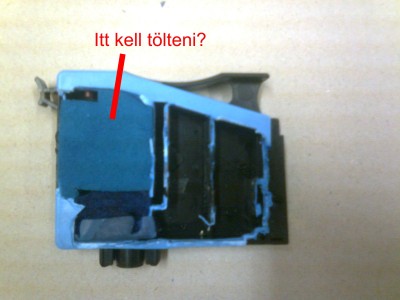

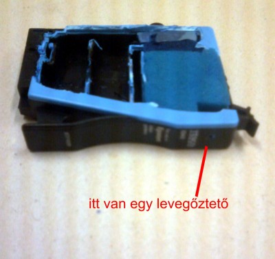

mr_ricsi
"Az utángyártott patron gondolom kamrás szerkezetű?"
Nem tudom, ezt a fajtát még sosem szedtem szét."Valószínű levegő van a patronban, Esetleg még lehet az is, hogy a levegőztető lyukhoz vezető csatorna legalább részben, vagy teljesen le van zárva"
Én nem tettem semmi olyat, ami a levegősödést megoldja. Csak kiemeltem a patront, és visszatettem. A másodikat a fejem fölé emeltem, és alánéztem, de közben végig beépítési helyzetben volt, és nem ráztam.
A felső lyukat néztem, amikor a fóliát leszabtam, meg is állapítottam, hogy jó nagy.
A hiba viszont megszűnt, mert még ottlétem alatt nyomtatott a gyerekük egy csomó képet valami házi feladathoz.Jut eszembe: SX100, a beállításainál csak a 3 színhez látok csúszkát, a feketéhez nem. Pedig abból szeretnék kicsit levenni, mert utángyártott patronnal túl intenzívnek tűnik. Mi lehet a megoldás?

És melyiket mondod feltöltőlyuknak, ahova illeszkedik a fej? Én a gyári patront nem bírtam nullázni, lehet hogy azért mert csontra kifogyasztottam. igaz csak egyszer volt benne gyári mikor megvettem a nyomtatót. A fóliázott oldalú patronba meg nem lehet sokat beletölteni mert nagyon kacifántos a kamrái 6ml-nél többet nem tudtam belenyomni, és tényleg elég folyós.Ezért kérdeztem hogy melyik az a patron amelyiket jól fel lehet tölteni és nem folyik.Nincs véletlenül valami szemléltető kép, hogy kell tölteni a patront mert én eddig meg furtam felül, és leragasztottam.
