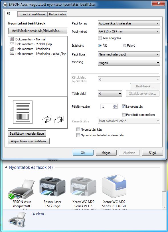

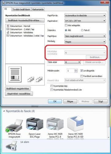

A lényeg hogy usb-n csatlakoztattam a nyomtatót(Epson Aculaser M2000D) egy Asus RT-AC56U routerre melyet nyomtatószerverként az előírt instrukciókkal beállítottam,de a nyomtató gyári driver felrakása után sem állítható be a kétoldalas/douplex nyomtatás.Amíg közvetlenül a pc-n volt usb-vel addig ilyen gondom nem volt.Jarod1:
Igen tudom hogy az a kétoldalas nyomtatás,csak mint a mellékelt kép is mutatja hogy halvány,és nem lehet kijelölni-bekapcsolni. -
medium84
Ugyanarról beszélünk.
