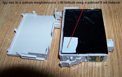

lamiki
cellpeti #1779 üzenetére
Igen így van, meg lehet tölteni a gyárit is, de annyira macerás, hogy ki kínlódik vele? Sokkal nehezebb bele tölteni a tintát, vagy le kell bontani a patron burkolatát, vagy tüzes késsel faragni és furkálni a patront.
És abban is igaza van az mkRolandnak, hogy T0711-714-es és újabb patronoknál a chip alatt, a chippel összeköttetésben van egy sensor ami bele lóg a tintába, a chip mindaddig nullázható amíg a sensor nem jelez neki, hogy le ment 25 % alá a tinta szint (ekkor ki tudod még nyomtatni ami van benne tinta, de többet nem resetelhető a chip), vagy eltérő a tinta sűrűsége (ekkor azonnal letilt a chip)
Ezzel szemben ha veszel egy utángyártottat, az bármikor nullázható, ha teljesen kiürült akkor is, majd mindegyik típuson van feltöltő lyuk, amin pár másodperc alatt egy 5 ml-es fecskendővel megtöltöd a patront.
mkRoland
Igazából vannak pigmentes tinták, amik nagyon közel állnak az EPSON-félékhez, ha ilyennel töltöd meg a kb. 30% fölötti tintaszintes patront, akkor nagy valószínűséggel nem lesz gond belőle (főleg chip-resetter használatával). Viszont ha a tintaszint lecsökken 25-30%-ra, az azt jelenti, hogy az egyik apró tartályrészből elfogy a tinta. A gond az, hogy az eredeti Epson patron chipje közvetlen összeköttetésben áll ezzel a tartálykával, és ha kiürültnek hiszi, egy idő után letiltja a patront (és ezt még a chip resetter sem hozza vissza).
mkRoland
cellpeti #1766 üzenetére
A gyári töltése macerás, sőt a kiürült esetében (eddigi ismereteim alapján) lehetetlen... A t071x és t089x esetében a chip közvetlen kontaktusban van a tintával. Ha azt érzékeli, hogy megváltozik a sűrűsége (nem gyári tinta kerül bele), vagy kb. 25-30%-ig kiürül, akkor már a chip-resetelő sem segít.
