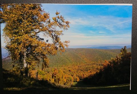

szerintem a hosszúkás pont nem ferdül el, mert az felül is támaszkodik
13x18-as fotópapír fordult el nálam picit a nyomtatás végén, de az 260 grammos volt. bekapcsolva az extra vastag opciót már nem volt gond. viszont azt sajnálom, hogy olyan dolgokat nem lehet állítani, mint a profibb gépeken, mint pl tintamennyiség, száradási idő meg papírvastagság, van olyan fotópapírom, ami kevesebb tintával jó lehetne, így viszont kb használhatatlan.

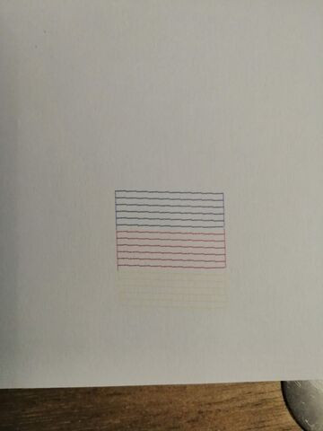

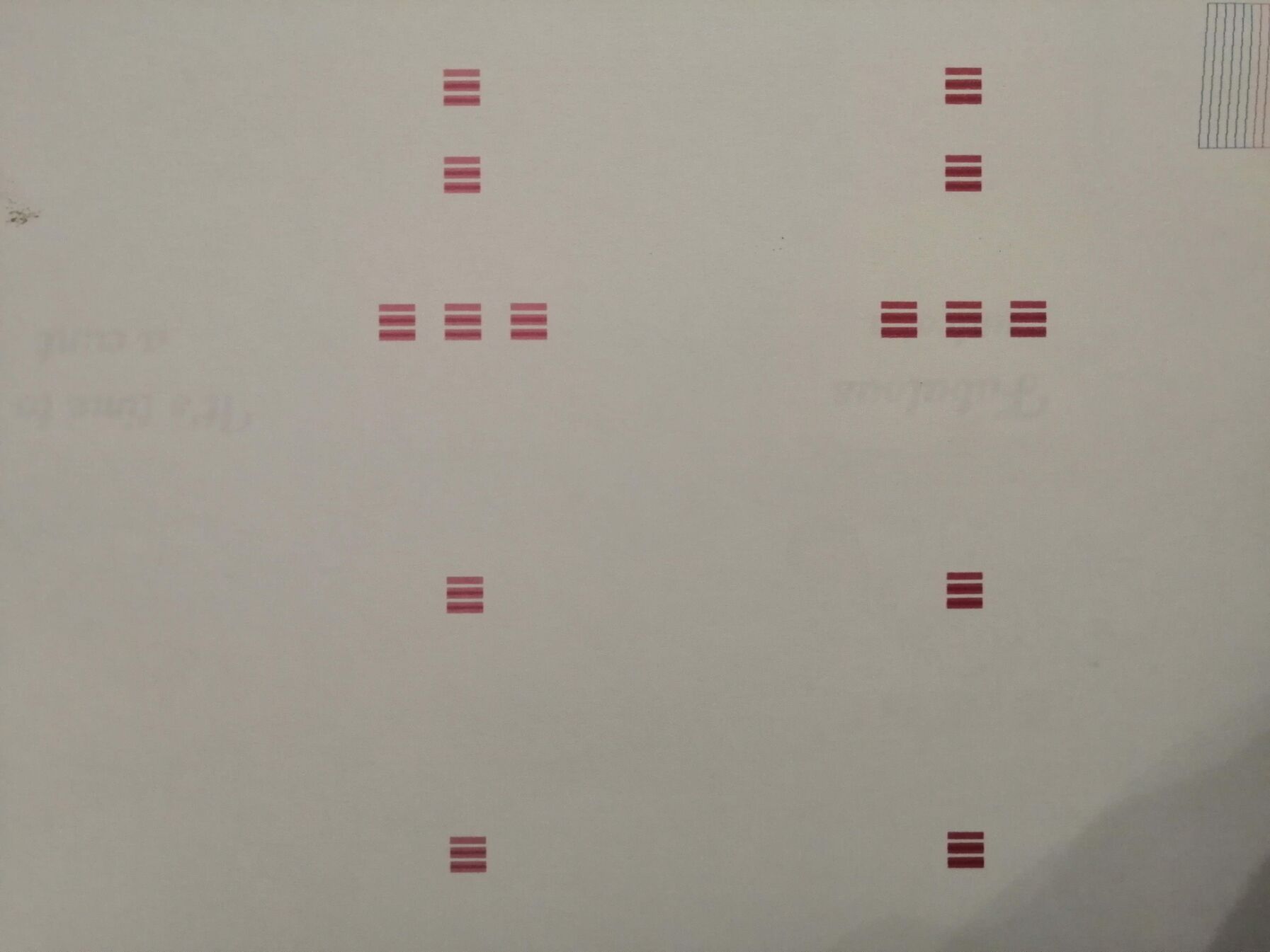

Igen, én is ezt tapasztalom a rendszeres fejtisztítás alkalmával, hogy az első után rosszabb lesz, szükséges még 2-3 menet.
Nálam nem probléma az öblítés sem (persze nem használom fölöslegesen és ész nélkül), mivel az elhasznált tinta is külső tartályba kerül, ahol brutálisan nagy a tárhely -

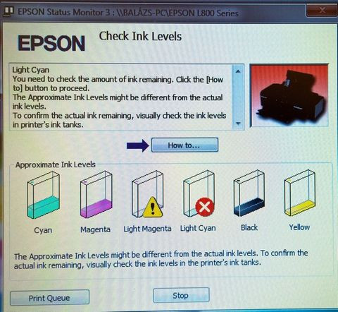

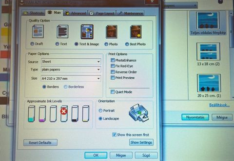

Igen, nekem még az L800-ashoz epzon kolléga adta meg a 6 szín kódját, mert egy idő után a gép fáziskésésbe került, új kódot kért, pedig még volt a tartályban. Megpróbálom ide másolni a 6 szín kódját:
Ink Reset Codes (Reset ID) for Epson L800 6 color printer
