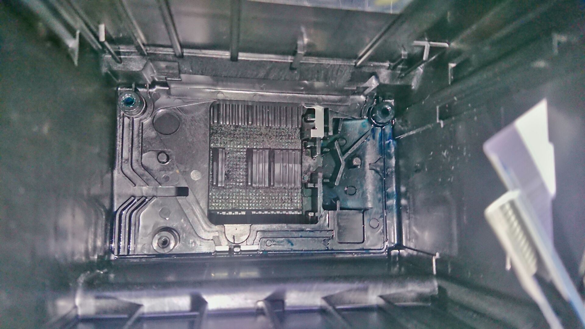

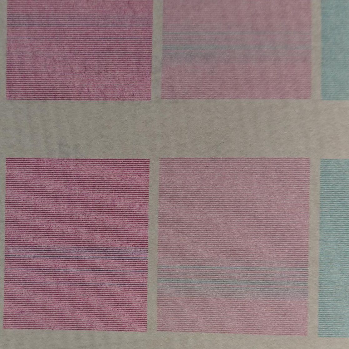

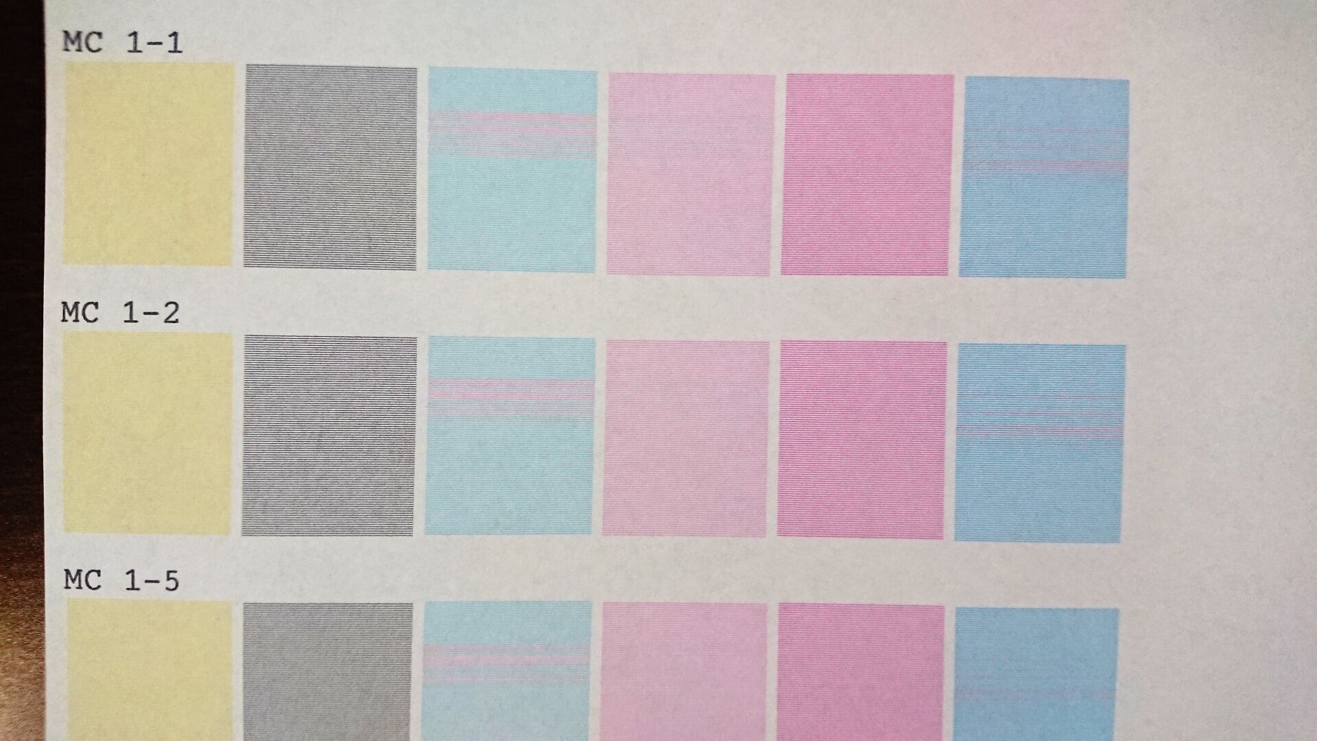

Hétvégén nekiálltam a légtelenítésnek az L805-ömnél. Amikor kiszedtem a dampereket, akkor láttam, hogy a fejen mindenhol ciánkék tinta volt. Miután kiszívtam a levegőt a damperekből, nekiálltam tisztítani a fejet. Kiszereltem a helyéről, és az aknában is ott volt a ciánkék tinta. Letisztítottam a dolgokat, a fúvókákból óvatosan kiszívtam a tintákat is, majd miután mindent visszaszereltem, a wicreset nevű programmal csináltam color check tesztet, és továbbra is átszíneződik az egyik tinta, csak annyi különbséggel, hogy most nem a magenta lett ciánkék, hanem a ciánkék lett magentás. Ez mitől lehet? Mitől folyhatott ki a cián? Van ötletetek?
Akna:

Előtte való color teszt:
[kép]
Utána:
[kép] -

Én úgy látom, hogy ez vezérlés hiba.
Nyomtató beállítások, karbantartás, szoftver frissítés-nél tudsz firmware-t frissíteni.

Egyszer nekem is csinált ilyet az L805-ösöm, de nálam csak 1-2 fúvóka lett más színű, de 2-3 tisztítás helyre hozta. El sem tudom képzelni hogy lehetséges, mert színenként vannak a fejben a csatornák, és nem tud más szín belekeveredni ilyen módon. Ha bele keveredik, akkor az egésznek más színe lenne.
Valószínűleg vezérlés gond. Nézd meg, hogy a legfrissebb firmware-t használod-e, és a drivert is telepítsd újra.
Ha akkor sem javul meg, meg lehet próbálkozni egy teljes átöblítéssel. Végezetül a fejnél van minden színnek egy kis patronja, azokat kivéve légteleníteni lehet. Hát ha.
